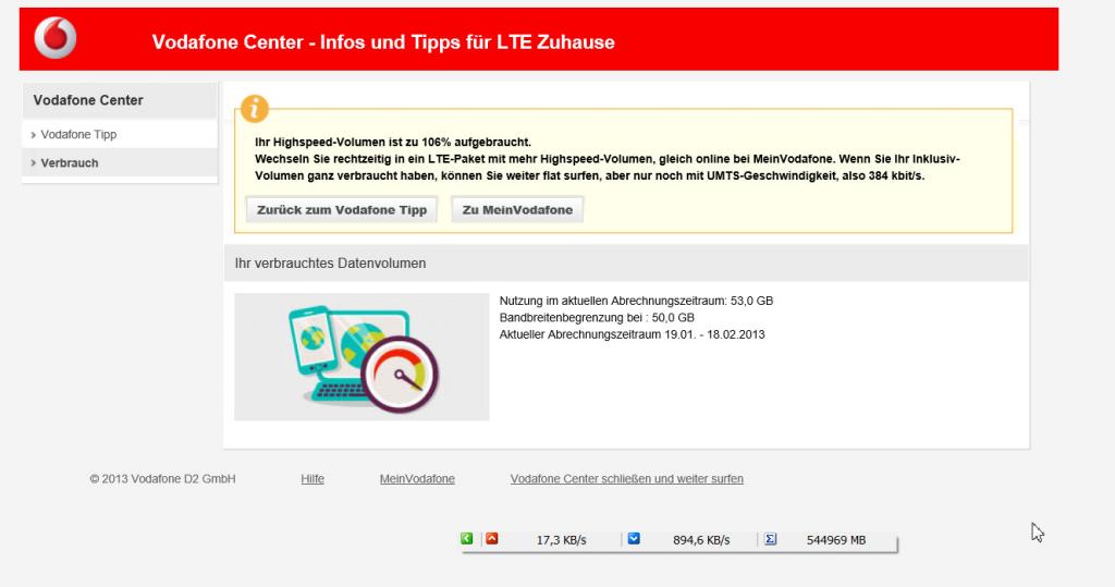

    Moin, heute Morgen schlug meine Drossel zu, hatte einen grösseren Download und die Geschwindigkeit stellte sich bei 50 KB ein.
    Auf Center.vodafone.de wurde es auch richtig angezeigt. Allerdings nach einer Weile schaltete sich der Speed wieder ein, DL geht auf 800..900 KB
    hoch und bleibt da. Auf dem Bild sieht man die Anzeige vom Trafficmonitor.
    Komisch jedoch die Speedtestanzeige, der Upload ist wieder auf ca 1Mb gefallen.
    Was ist da los? wird die Drossel gelockert? Na, ich teste weiter und berichte
    Gruss Willi

    ja, aber für 2 Stunden war es auf 384 Kb gedrosselt, aber plötzlich wieder hoch
    Schaue ich mir morgen mal an. Sieht schon seltsam aus.

    ich weis, aber hier ist der Wunsch Vater des Gedanken.
    Fakt ist, ich hatte die Drossel bei ca 101 %, bin dann frühstücken gegangen, danach pendelte sich das auf diese Geschw. ein.
    Aber mit deutlich reduziertem Upload.

    warum sollte das jemand machen. Ich hab keinen gebeten, und warum ist dann der Upload so schlecht? der ist selbst bei sehr schlechtem DL immer 8..9 MB.

    DL Rate schwankt, aber Upload immer um die 1Mbit. Auf jeden fall stimmt hier was nicht.

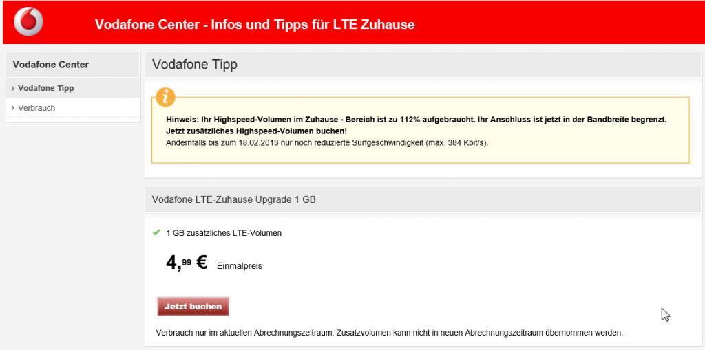

    Interessant, dass die 4,99 Euro pro GB wirklich deren Ernst sein soll. :mad:
