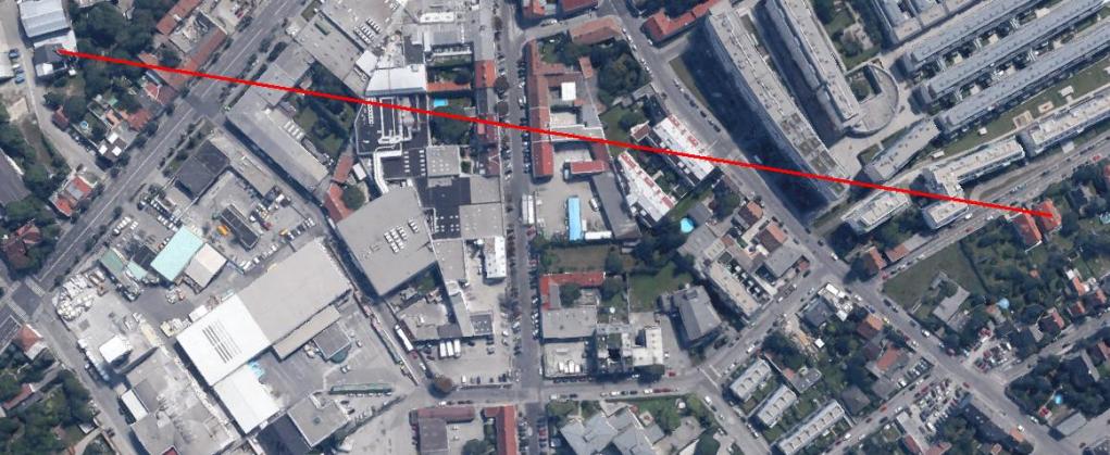

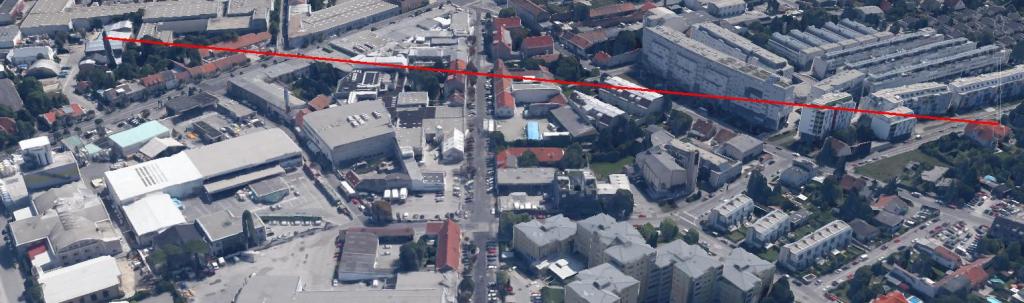

    Haus mit Keller, EG, OG und Dachboden (nicht ausgebaut, also kalt)
    Im EG genau in der Mitte hab ich einen Abstellraum, wo der Router in die Zwischendecke rein soll - das heißt idealer Standort für WLAN, wenig spannend für LTE Empfang. Allerdings kann ich vom Aufstellort durch einen 30mm Installationsschlauch auf den Dachboden. Mit senkrecht 5m bin ich also mal am Dachboden, mit weiteren 2m am Giebelbalken.
    Wenn ich dann noch 7m nach vorne gehen würde, hätte ich die max. erreichbare Lage. Daher kommen die 15m.
    Von der Installation also kein Problem. Aber natürlich kann man sich fragen ob ich überhaupt bis auf den Giebelbalken rauf muß. Aus dem Mauerwerk raus wär meiner Meinung nach auf jeden Fall sinnvoll.

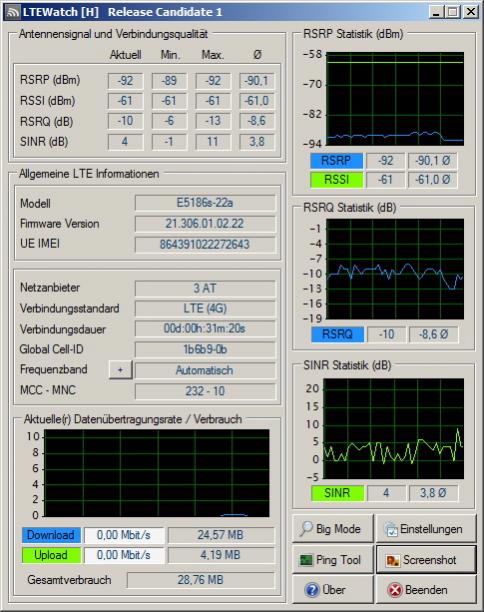

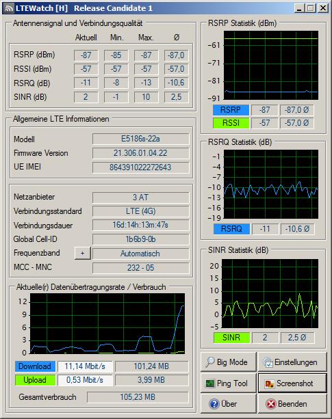

    Liefere mal Statusbericht:
    Router steht mitten im Haus, WLAN Verbindung für alle Bereiche OK.
    LTE Verbindung gar nicht mal schlecht - siehe Bild
    Nun hab ich die Antenne innerhalb vom Dach mit einem 15m langen 7mm Kabel nur mal frei Aug ausgerichtet - 2. Bild.

    Die Antenne ist seit 13.3.16 11:45 dran.
    Und nun mal danke, wenn wer bis hierher gelesen hat - denn nun kommt die Frage: Zahlt sichs überhaupt noch aus zu versuchen die Ausrichtung zu verbessern?
    Auf welche Werte müßte man dabei achten?
    Herzlichen Dank an Alle die helfen können.

    Guten Morgen,
    Ich konnte es ja doch nicht lassen und habe versucht die Antenne besser auszurichten.
    Sehr interessant - in einem Bereich von ~+-45° zum Sender tut sich da fast gar nichts, womit ich dachte die Antenne hat was. Hab sie daher abgesteckt und damit die Bestätigung bekommen, dass sie da ist.
    Ok, hab nun RSRP -85, RSRQ -9,5 und SINR 3,0 - besser wirds nicht. Am Router selbst sind das 3 bis 4 Striche.
    Habe dann festgestellt, dass der Speedtest von verwendeten Server abhängt: Ping ist ca. ident, aber mit A1 34Mbps down, 10Mbps up, mit 3 22Mbps down und 38Mbps up.
    Leider sieht man bei dieser Ookla speedtest app den Server nur bei der Durchführung des Tests, sodaß ich meine alten Aufzeichnungen nicht exakt vergleichen kann.
    Ich würde zusammenfassend sagen, dass mit nicht genau ausgerichteter Antenne die Leistung mit und ohne Antenne ca. gleich war.
    Die Statistik sagt, dass es nach genauer Ausrichtung nun besser ist: Veränderung für Upload +9%, Download +8% und PING -31%
