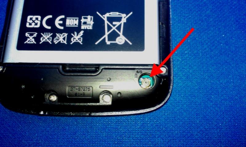

    Ich hab ein ACE3 mit LTE. Darin findet sich eine Ansteckmöglichkeit für eine externe Antenne. Leider hab ich gerade kein S5 bei der Hand um da mal nachzuschauen, ob denn auch dort so ein Anschluss vorhanden ist. Inwieweit damit allerdings ein weitaus besserer Empfang zu ereichen ist, können ggf andere hier im Forum beantworten. Da bin ich echt kein Experte dafür.
    Edit: Ob der externe Anschluss allerdings überhaupt in Funktion ist, hab ich auch keinen Schimmer, da noch nie von mir ausprobiert. ;)

    Bleibt nun das Thema Empfangsverbesserung mit dem vorhandenen Samsung Galaxy S5.
    Gibts da nun Möglichkeiten eine externe LTE-Antenne anzuschließen oder lohnt eher die Anschaffung eines richtigen Routers? Das sich Lannootje mit seinem S5 aufs Dach setzen möchte, um so ein paar mehr kBit/s rauszuholen, nehme ich ja mal nicht an. ;)

    Wenn die folgende Seite richtig liegt, hat das Note 3 keinen externen Antennenanschluss.
    http://www.inside-handy.de/handys/samsung_galaxy-note-3_sm-n9005/2865_allgemein.html
