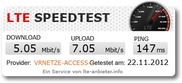

    Nachdem die Herren in Magenta meinen Wunsch nach mehr Speed nicht erfüllen konnten, habe ich gewechselt zu Vodafone.
    Die Beauftragung verlief ohne Probleme. Innerhalb von 1 Woche war das Paket da und konnte installiert werden. Nun ich habe auch hier einfach über Internet bestellt.
    Der Speed ist hierbei deutlich besser geworden, aber die Frage ist hier nun,
    rentiert sich die Outdoor Antenne wirklich, um die 21 MBit dann vollumfänglich zu erhaschen ?
    Hallo xn08053 und willkommen hier im Forum,
    was sagt den der Signalpegel der EB904 zu deinem Empfang? Und wo hast du die Easybox stehen -- hast du mal eine andere Position ausprobiert?

    Hallo Ospel,
    der Signalpegel liegt bei 5 Strichen und das Gerät steht momentan unter dem Dachflächenfenster, vorher hatte ich es direkt in der Schräge stehen und da auch nur
    5 Striche als Ausschlag.
    Wenn ich genau wüsste, wo der Sendemast steht ( gerüchte halber hab ich kopf laumersheim ), dann könnte ich noch andere standorte ausprobieren, oder ?
    xn08053
    ...was mich etwas wundert ist, dass der Downstream und der Ping so gar nicht zu dem grandiosen Upload passt. Wenn du noch etwas Geduld hast und bis nächste Woche wartest, dann kann dir Poweruser "akoch" (der momentan im Urlaub ist) sicher genau sagen, wo der für dich zuständige Sendemast steht. Und dann spielen wir mal das komplette "Empfangsverbesserungsprozedere" (was für ein Wort) durch. Bei 5 Strichen müsste ja noch Potenzial nach oben sein...;o))
    koennte doch auch an der Auslastung liegen? Da hapert es eben beim Downstream.
    Richtig Nota! Aber ich denke man sollte erst mal an den Schräubchen (die man selbst in der Hand hat) drehen um dann weitere Fehlerquellen/Störquellen ausschließen zu können.

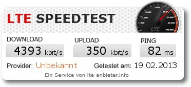

    Hallo Gemeinde,
    nun habe ich schon seit Mitte November 2012 LTE und war bislang auch sehr zufrieden, jedoch beobachte ich seit ca. 1 1/2 Wochen eine deutlich niedere Downstream / Upstream Rate. Gerade heute die EB 904 neu gestartet.
    Vielleicht liegt es an den derzeitigen Witterungen, aber mit dieser Geschwindigkeit bin ich momentan im Downstream nicht zufrieden. Die letzte Messung hab ich mal reingehängt, vielleicht hat jemand ne Idee, bevor ich die Hotline anfunke.

    Guten Tag, ich habe soeben die gestrige Grafik zum Speedtest mit der vom 10.12.2012 verglichen. Witterung als Ursache der verminderten Rate - ich denke nein. Vielmehr könnte es die Zunahme der User sein. Teste doch mal nachts um 2 Uhr....
    @xn08053:
    Dein aktueller Empfangspegel ist auch mächtig in den Keller gerauscht.
    Alter Pegel bei -102dBm RSRP
    Aktueller Pegel bei -118 dBm RSRP
    Die Anzahl der Empfangsbalken müsste auch weniger geworden sein.
    Dadurch auch viele Abbrüche.
    Station ist aber immer noch die gleiche (Großniedesheim)
    Auffälligkeiten an der Station kann ich auch nicht erkennen.
    Prüfe mal deine HW, evtl. Außenantenne?

    @a.koch,
    danke für die Info... mir fällt nur auf, dass in den letzten Wochen immer mal wieder die EB 904 am Display ERROR überall stehen hatte, aber noch gearbeitet hat, ich dann aber die Box restartet hab. vielleicht mach ich mal ein ticket auf und
    lass die box tauschen. Denn am Standort der Box hab ich nix geändert.
    Alex
    Außenantenne hast du nicht dran?
    Die Stummelantennen, wenn dran, sind auch noch fest geschraubt?
    Aber die Errormeldung ist schon verdächtig. Evtl. mal einen Factoryreset machen (vorher die Einstellungen sichern)
    Sag mal Bescheid, dann Messe ich noch mal den Pegel.
    Wenn möglich mach mal ein Foto des Displays mit der Fehlermeldung (Error)

    habe nun die Box auf Werkseinstellungen rückgesetzt ( vorher Einstellungen gesichert ) und dann wieder restored...
    bin nun wieder online... starte gerade nen speedtest...
    ...mal sehen was rauskommt.
    yiepiehhhhh
