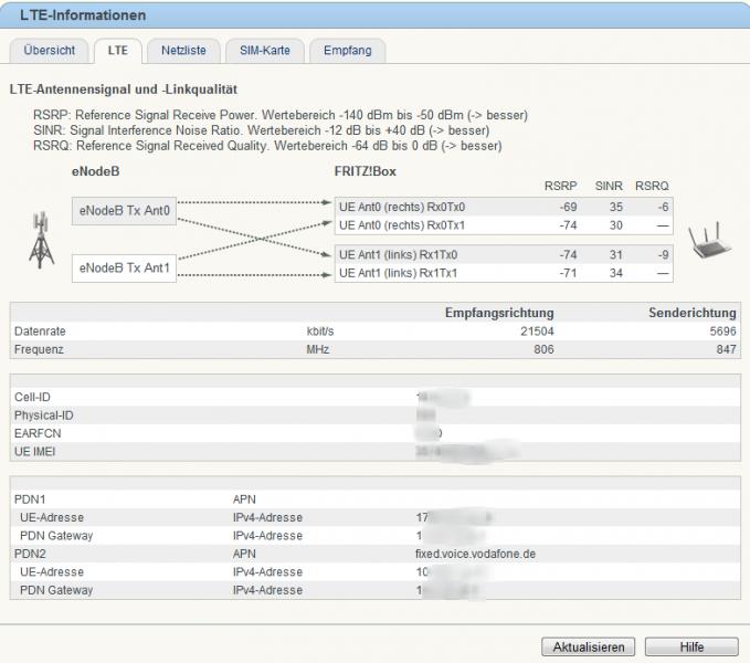

    Habe die FB6840 mit 3 Nummern am laufen. Funktioniert alles problemlos und Unterbrechungsfrei -quasi plug&play. Kein workaround, keine spezialeinstellungen. Einfach Nummer angemeldet, sprachpasswort rein, häckchen bei "Eigene Verbindung für die Internettelefonie nutzen (PDN)" und "fixed.voice.vodafone.de" als APN eingetragen.
