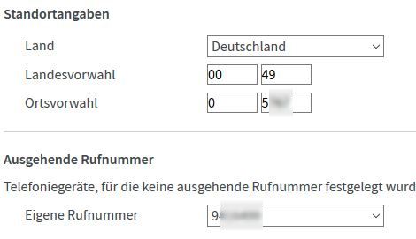

    ich hab mir dabei auch ziemlich die Füße gebrochen. Die Log-In-Daten hab ich mir irgendwie ergoogelt.... Ich bin über diese Seite hier https://secure.live.sipgate.de/faq/setup/index/id/143 an meine korrekten Daten gekommen.
    Ansonsten sieht das vom Format her bei mir so aus: Unbenannt.JPG

    Beim Einrichten der Nummer sieht es bei mir so aus, wobei die SIP-ID aus 7 Ziffern, einem kleinen Buchstaben und einer weiteren Ziffer besteht.
    Ich hoffe, das hilft dir weiter :)
