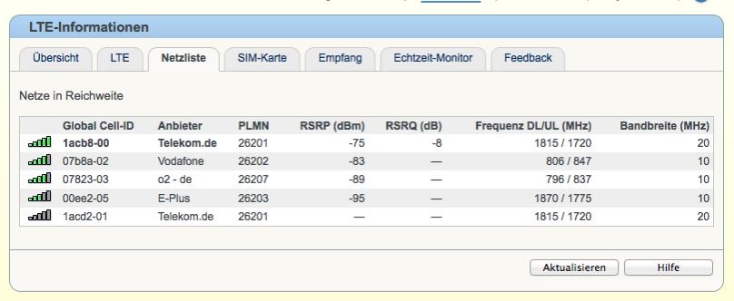

    Als ich vor 3 Monaten mit der gleichen (unhandlichen) Antenne erste Versuche außerhalb und auf dem Dach begann, hatte ich ähnl. Bedingungen.
    Das größte Problem hierbei ist meiner Meinung nach die 10 m Kabellänge - die frißt mind. 80 % vom Gewinn auf. Deshalb hatte ich diese futuristische Antenne zurückgeschickt.
    Nun habe ich eine kl. rechteckige Flachant. mit nur 2,5 m Kabel und konnte auf dem Dach mit iPad besser experimentieren.
    Das Ausrichten bei mehreren Masten macht sich in der Dämmerung am besten. ( 3 ... 5 gr. Balken und OOkla- Speedtest )
    Abbrüche sind äußerst selten - alle 14 Tage evtl. einmal.
