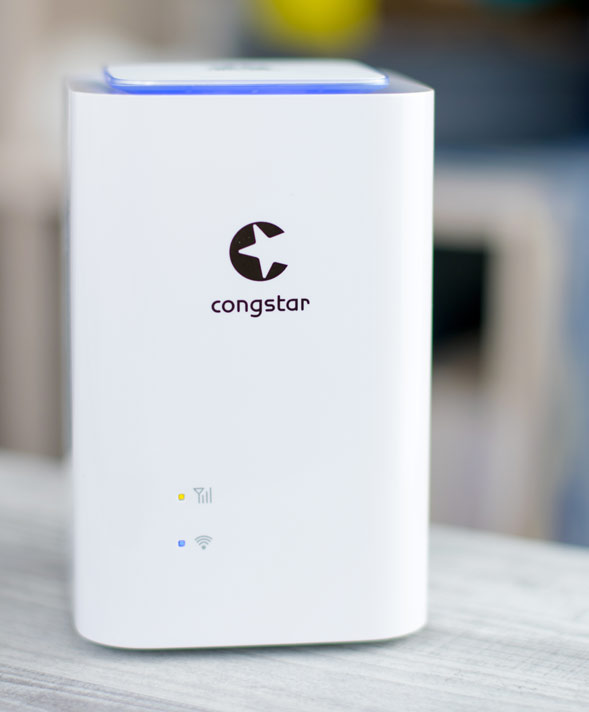

    PS: Ich hab den Router hier (nur mit congstar Label - stammt von den congstar Homespot Angeboten)
    https://www.lte-anbieter.info/lte-hardware/all/huawei-lte-cube-e5180 noch da den ich nicht mehr unbedingt brauch.
    Hier mal ein paar Bilder:
    Da funktioniert auch LTEWatch mit...
    Denn könnte ich dir für 50 € überlassen wenn du willst.
