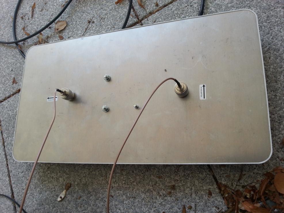

    Fragen über die Doppel-Panelantenne mit der Franz zufrieden ist - Sie ist als eine 800/900 Antenne beschreibt und scheint nicht tief zu sein. Gibt es einige Infos über die Eigenschaften zwischen 915-965 Mhz? Ich habe den Eindruck, dass es sich um eine doppelte mehrfache Patch Antenne ohne Reflektor handelt. Und wie wird dann die Entkoppelung?
    über die Internen Details kann ich jetzt mal nichts sagen, da die Gehäuseteile anscheinend verklebt und nicht verschraubt sind. Eine Beschreibung war nicht dabei. Ich möchte auch nicht die Antenne jetzt mal Zerpflücken, dafür ist sie mir zu schade.
    Ich werde morgen mal ein paar Fotos machen und die Antenne geometrisch ausmessen. Klein ist sie aber nicht, mindestens 3 mal so groß wie die FWD.

    Mein Fehler, die Masse der Doppel-Panelantenne sind doch dabei zu finden: 480x260x60 mm, das heisst tief genug. Es gibt wahrscheinlich auch Reflektoren.

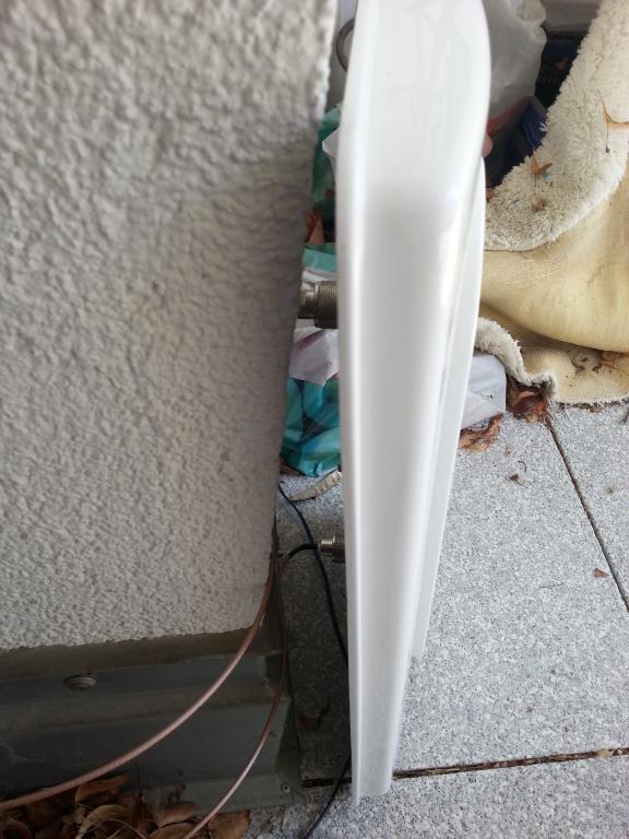

    Hier steht die Antenne bei mir wirklich original so da und habe da für mich die besten Werte :rolleyes: Da ist vorher auch schon mein B1000 gestanden , im trockenen :cool:
    Ich denke mal das die Rückwand der Reflektor ist, meinen Dank an tomas-b für die schönen kurzen Kabel :)
