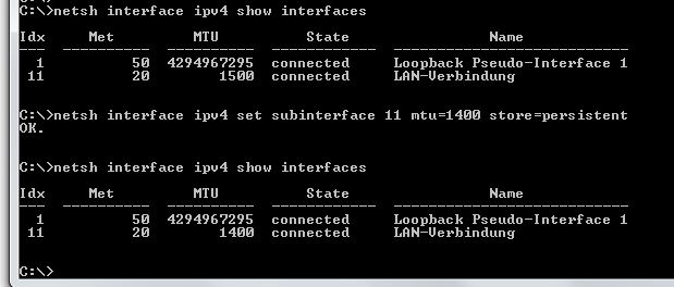

    Hi Michael,
    kannst du bitte mal Folgendes versuchen?
    Die MTU Size deiner LAN oder WLAN Verbindung von 1500 auf 1400 stellen:
    Eingabeaufforderung Windows
    ID deiner LAN oder WLAN Verbindung (hier 3) ermitteln über:
    netsh interface ipv4 show interfaces
    Dann MTU Size ändern mit:
    netsh interface ipv4 set subinterface 3 mtu=1400 store=persistent
    Dann bitte noch mal prüfen. Danke Dir!!

    hallo akoch
    habe deine test anweisungen befolgt und kann jetzt berichten, das mit dem pc jetzt wieder alles ordnungsgemäß funktioniert.nur leider bring mir diese maßnahme nix am handy,tablet usw.

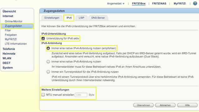

    ... , oder avm ne möglichkeit rausgibt die mtu in der fb zu ändern.
    Hallo Michael,
    wenn Du unter Zugangsdaten IPv6 aktivierst, kann man bei weitere Einstellungen die MTU manuell einstellen!
    FritzBox 6840 LTE mit FRITZ!OS 06.04
    Schöne Grüße
    Stefan
    Wäre mal einen Versuch wert.
    Könnte mir aber vorstellen das es Problem gibt.
    Kann mich erinnern das ich ab und an im LTE Trace was mit einer IPv6 Fehlermeldung gelesen habe, wo es danach aussah, als ob das Endgerät eine IPv6 Adresse haben möchte.
    Das würde das dann erklären.
    Bitte mal ausprobieren und evtl. mir mal den Zeitpunkt nennen.

    Das mit der ipv6 und dem MTU Einstellungen hatte ich schon probiert. Hab die Werte von 1500 bis 1400 in 10er schritten reduziert. Hat leidet auch keinen Erfolg gebracht. Der Zeitraum war kurz vor meinem letzten Beitrag ( in Verbindung mit dem ändern der MTU size an PC und Handy.
