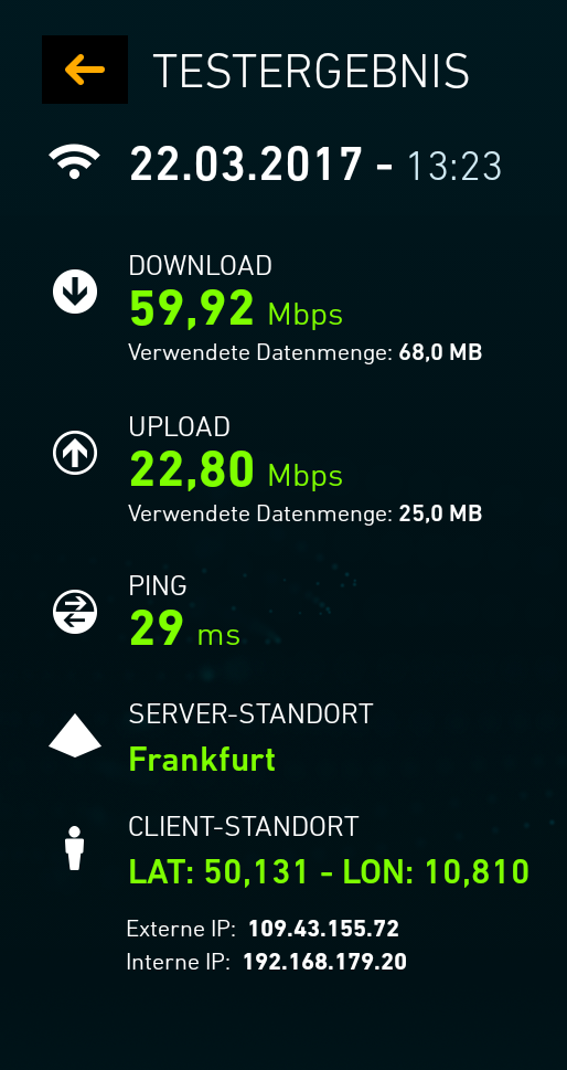

    was habt ihr denn max gemessen auf 800/10 MHz?
    Also das schnellste was ich je bei 800/10 MHz (gibt bei mir ja nix anderes) gemessen habe ... und das ist noch gar nicht so lange her.

    @ospel super Ping hast Du. Das ist bei meiner LTE-Verbindung immer ein Schwachpunkt. Deshalb muß ich z.bsp. Voip immer noch über meine 5 MBit ADSL Linie rausrouten, da es auf der LTE Linie sehr abgehakt ist manchmal, wegen dem hohen Ping und dem höheren Jitter.
    ... Das ist aber wie der hohe Speed nicht die Regel. Im Durchschnitt liegt der Ping bei ca. 35ms und der Downstream bei ziemlich genau 50Mbit/s
