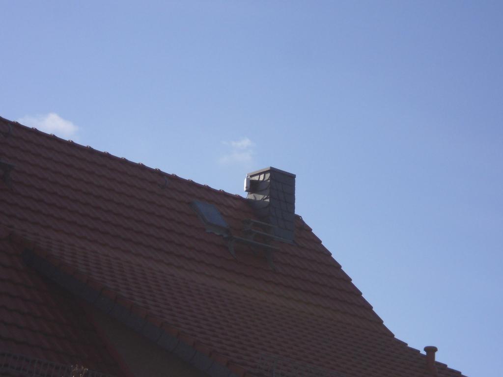

    Auf Grund einer gewissen Menge Schnee auf dem Dach sowie diverser Minusgrade, welche mich vom Rumturnen auf dem Dach abgehalten haben und noch verschiedener anderer zeitlichen Beschränkungen meinerseits, bin ich nun erst heute dazu gekommen mein Antennenproblem zu lösen.
    Ausrichtung auf den nach Meinung beider Herren optimalen Sendemast Richtung Niederseidewitz, die Alternative Sobrigau/Rippien ist noch nicht vom Tisch erfordert jedoch noch gewisse Anpassungsarbeiten an der Antennenhalterung (ich muss quasi auf die andere Seite vom Schornstein).
    Der Erfolg der Geschichte ist jedoch schon offensichtlich auf meiner Balkenanzeige erscheinen statt 3-4 jetzt 6-7 Balken, Speedtest siehe hier.
    Sollte das ganze jetzt noch stabil bleiben ,wäre für mich die LTE-Welt in Ordnung.
    Vorläufiges Fazit bei notwendiger Außenantenne, definitiv keine Null-Acht-Fuffzehn wie aus dem Standardprogramm von Vodafone, legt geringfügig was drauf, hört auf die kompetenten Jungs hier im Forum und es bleibt einem einiger Ärger erspart.
    Vorerst soviel, mehr nach weiteren Erfahrungen.
    Gruß Dirk

    Welche AA nutzt du denn jetzt.
    Evtl. mal ein Foto machen?

    Antenne ist jetzt eine Funkwerk LTE 800 MIMO mit passenden Kabeln von thomas-b, montiert sieht es von unten so aus.
