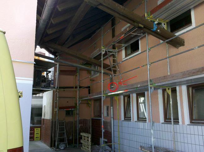

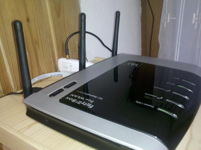

    Ich hab mal rum gegraben , da hab ich in einem anderen Forum noch ein Foto von mir gefunden.
    FritzBox 7270 mit 3G Stick (damals gabs LTE noch nicht bei uns) mit einer externen 3G-Antenne. Bei meinem Metzger damals eine Geldersparnis von rund 6.000€ für Telefon und Internet Jährlich. Da gabs noch nicht mal DSL-Light :rolleyes:
    in diesem Gebäude hab ich heute noch kein Handy-Netz ! Darum die Antenne. Seit etwa 4 Jahren ist dort DSL-16.000 verfügbar.
