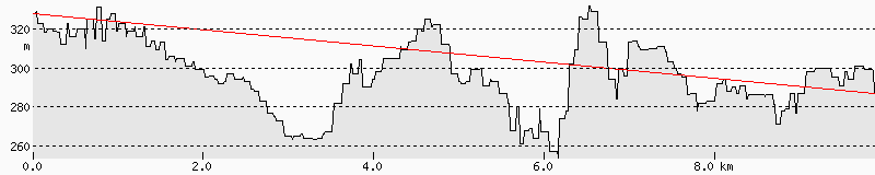

    Die Antenne ist ja vermutlich nach Nordwesten ausgerichtet mit einem Hügel mit Bäumen dazwischen (rechts ist der Sendemast):
    Vielleicht nimmt das Handy den weiter entfernten Mast im Nordosten mit besserer Sichtverbindung oder den Mast im Süden (vermutlich LTE 1800) oder es bucht sich im UMTS-Netz ein (UMTS ist laut Abdeckungskarte aber noch schwächer, als LTE).

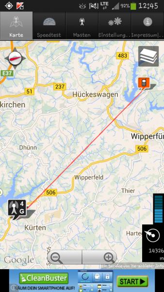

    Laut 4G-App von LTE-Anbieter (hier aus dieser Seite :) ) ist es CID 54528, laut Karte in Kürten 14 km Luftlinie von mir weg! Stimmt das auch bzw. ist das App auch genau?
    Ich war in Kürten und habe Sendemast in der Tat gesehen, direkt danaben hatte ich nur 20 Mbps, das war an einem Freitagnachmittag! Hab versucht von Zuhause aus nach Kürten zu richten, aber da hatte ich keinen Empfang, also ging ich davon aus, dass das App sehr ungenau ist. UMTS gibt es hier nicht!
    Von meinem Rechner über LTE-Router weiß ich CID nicht :( Laut Router Zellen-ID: 25841921 PLMN 26201!

    Diesen Apps würde ich nur soweit trauen, wie ich die Funktürme auch sehen kann. ;)
    Drehe doch deine Antenne mal ganz langsam um 360° und beobachte im Routermenü, ob es noch andere Zellen gibt, die du empfangen kannst.
    Vielleicht ist ja eine neue Station bei dir ans Netz gegangen, die dein Handy nutzt, deine Antenne wegen der anderen Ausrichtung aber nicht empfangen kann.

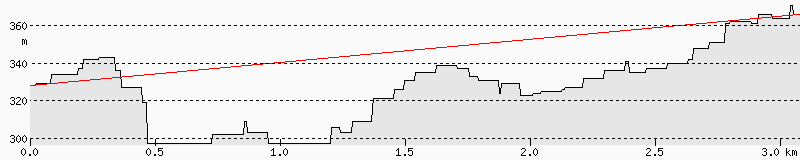

    Das Höhenprofil habe ich über diese Seite gemacht:
    http://www.heywhatsthat.com/profiler.html
    Für den LTE 1800er Mast im Süden müsste es so aussehen:
    Außerdem müsste es im Nordosten noch einen 800er Mast geben mit folgendem Profil:
    Links ist dein Standort, rechts der Sendemast.
    Die Sichtverbindung zu allen drei Masten ist nicht gerade optimal.
    Ich bin mir aber nicht 100% sicher, ob auch alles so stimmt.
