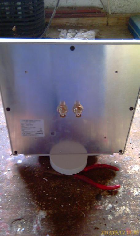

    So sieht die Anschlusseite der Antenne aus:
    Die BNC-Buchsen liegen frei und sind der Witterung ausgesetzt. Ich finde das,gelinde gesagt,stümperhaft konstruiert! Zumal bei dem hohen Preis der Antenne. Wie lange soll das denn einen guten Kontakt garantieren??

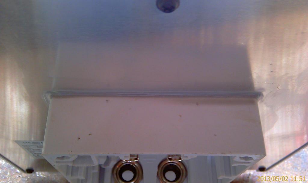

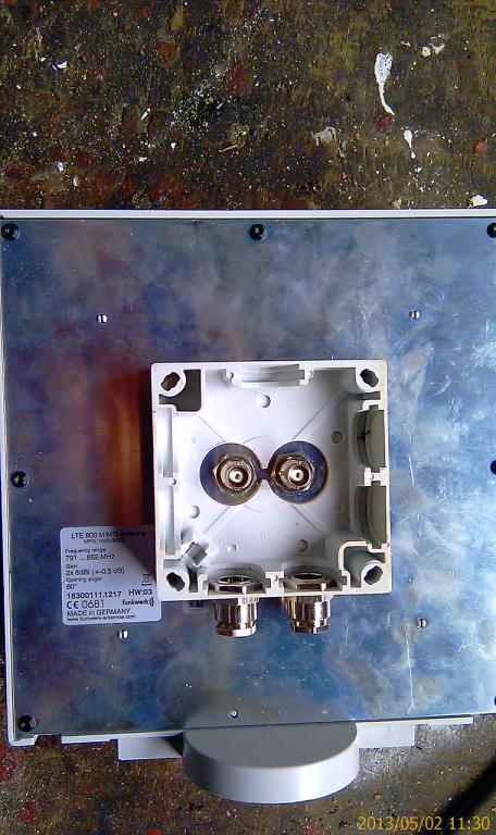

    Eine Feuchtraum-Abzweigdose mit IP54 wurde von mir wie auf dem Bild ersichtlich angepasst ,mit Messing-Kabelduchführungen ausgestattet und mit Epoxidharz auf die Metall-Rückseite der Antenne geklebt.
    Zusätzlich noch rundherum mit Silikon abgedichtet:

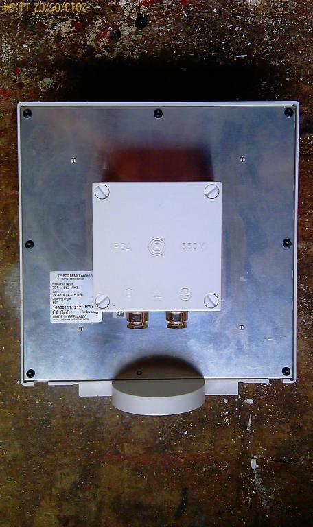

    Die fertige Anschlussdose schützt die BNC- Verbindung sicher und dauerhaft vor Umwelteinflüssen.

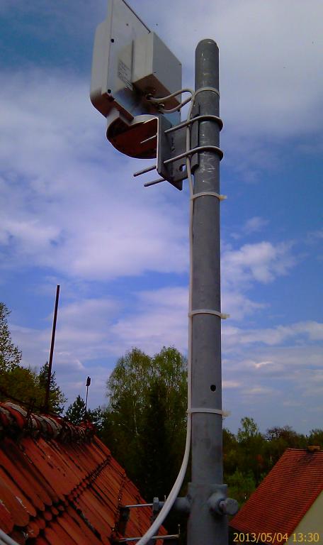

    Die fertige Antenne auf dem Dach über First. Nicht vergessen, die gesamte Konstruktion in den vorhandenen Blitzschutz einbinden!!

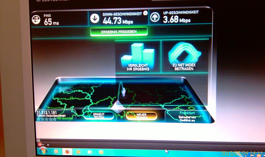

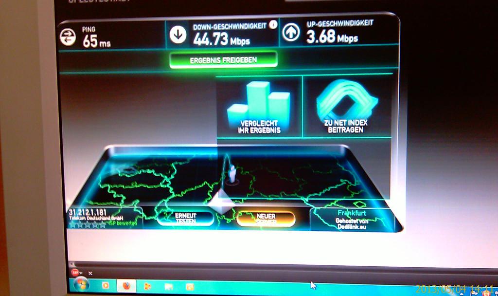

    ............. Und da nur 5 Bilder in einen Post passen,muss ich das noch hier loswerden:
    Das Ergebnis gibt dem Aufwand Recht:
    :cool: DAS ERGEBNIS kann nur einer nachfühlen der ,wie ich jahrelang mit EDGE inklusive Abbrüchen von Vodafone gequält wurde....!!!!!!!!!!!

    der upstream passt aber hinten und vorne nicht......
    da kannst du auch zufrieden sein. Alles andere waere jammern auf hohem Niveau. Aber normal sollten so um die 10 Mbit im Upload drinne sein.
