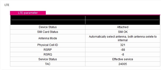

    Sooo, der Anschluß ist freigeschaltet und die ersten Tests wurden vollzogen.
    Zunächst mal zum Tachoanschlag, der liegt ohne ext. Antenne bei 4/5 Leuchten. Aktuell um 12:00 Uhr Mittags gemessene Werte belaufen sich auf 16.000 down und 2500 up, was ja schon eine gehörige Steigerung meiner vorigen Werte darstellt. Allerdings erwarte ich durch die Speedoption M natürlich schon noch Werte die an die 50.000 down heranreichen. Ich denke aber, dass die Speedoption noch nicht geschaltet ist, so steht es zumindest im Auftragsstatus auf der T-Seite.
    In der Grafik sind die vom Router im Hidden Menü angezeigten Werte. Ich denke da ist kaum eine ext. Antenne nötig oder was sagen die Profis und Gurus dazu? :)

    Der RSRQ mit -8 könnte noch ein Touch besser sein, würd ich jetzt aber nicht wirklich als störend empfinden.
    Bei der Speedoption M bist du mir etwas zu optimistisch, rein gefühlsmäßig würd ich nicht mehr als 35MBits erwarten! Über jedes MBit mehr darfst dich auch freuen !
    Kabel Deutschland bietet bei uns in Erding bis 100MBits an, aber der Durchschnitt liegt nur bei rd. 60MBits !
    DSL von der Telekom in der Dorfenstr. 10 85435 mit 16MBits, der Durchschnitt liegt bei 12,5MBits, wobei ich auch schon 8,5MBits gesehen habe !
    Bedenke es heißt immer "bis zu"
    Zurück zum Thema, ich würde das ganze jetzt mal so lassen. Aufrüsten mit externer Antenne bei 4/5 Leuchten (ich denke mal das 5 Leuchten das Maximum sind) als nicht wirklich notwendig !
    Hast du schon mal den Empfang bei offenen Fenster geprüft ? Das dämpft nämlich auch

    Der RSRQ schwankt auch sehr stark zwischen -8 bis -11, das sieht man sehr gut wenn man die Anzeige öfter refreshed.
    Ich habe mir bei FTSHennig mal eine Novero bestellt und teste mal, ob ich den Wert stabiler bekomme.
