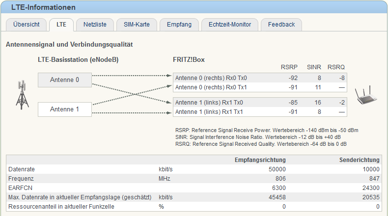

    Max. Datenrate in aktueller Empfangslage (geschätzt)
    Ich möchte nochmal kurz auf die neue Anzeige in der FW FritzOS 06.01 zurück kommen
    "Max. Datenrate in aktueller Empfangslage (geschätzt)"
    vorletzte Zeile im Screenshot:
    Ich habe diese Anzeige jetzt gut 4 Wochen beobachtet und dabei ist mir aufgefallen, dass die Werte stellenweise sehr große Sprünge machen obwohl sich die Signalwerte kaum oder garnicht verändern.
    Die erste These, wie diese Werte von der Fritzbox ermittelt werden war rein über die Signalwerte. Jetzt habe ich aber den Verdacht, dass an der Sendestation die Auslastung abgefragt und somit unter Berücksichtigung der Gesamtkapazität das im moment mögliche errechnet wird. Oder so in der Art....:confused:
    Könnte das möglich sein?

    Hallo ospel,
    Beobachte die Sache auch schon ein wenig länger. Ich konnte dabei festellen, wenn man für einige Zeit die Leitung nicht beansprucht, gehen die Werte runter. Wenn jetzt aber zb. ein Speedtest gestartet wird, Schupps gehen die Werte wieder voll nach oben.
    Also behaupte ich mal das es so eine Art Idle Modus gibt in der Funkzelle ?

    Es handelt sich um "Link Adaption" und die Dateiengeswchindigket zum individuellen Benutzer.
    Auch CQI, Code Rate (CR), und Modulation and Coding Scheme (MCS), aber auch Precoding Matrix Indicator (PMI) und Rank Index (RI) googeln. Abhängig vom Linkqualität, die vom Modem an den EnodeB erzählt ist (mit CQI, BER und RI), bestimmt der EnodeB wie schnell die Dateien gesendet sein können (MCS). Wenn BER (bit error rate) schlimmer als 10 % ist muss einen niedrigen MCS benutzt werden. Was vom AVM router nun gezeigt ist, ist also wahrscheinlich die momentane Übertragungsgeschwindigkeit. Die ist sehr schnell variabel und hängt von Fading, Interferenz aber auch der Mastbelastung u.z.w ab.
    Wenn MIMO (open oder closed loop) benutzt sein kann (zwei "Dataienkanale" in dem "Physical layer = Radioübertragung), steigt RI von 1 bis 2 und die Geschwindigkeit ist höher aber selten doppelt. PMI reguliert die Verteilung der Dateien über die zwei Radioverbindungen.
