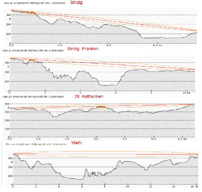

    meine Optionen
    53489 Sinzig-Franken
    50.501550 7.232260
    244.21°
    Länge der Linkstrecke: 10.44 km
    53489 Sinzig
    266°
    50.538525 7.258219
    Länge der Linkstrecke: 7.57 km
    53562 St. Katharinen
    346°
    50.598497 7.343106
    Länge der Linkstrecke: 6.42 km
    56653 Wehr
    Geo: 50.424669 7.232594
    215.67°
    Länge der Linkstrecke: 16.11 km
    Nun würde ich aber gerne den 6 und 7 km Mast anpeilen.
    Mit der mimo aber irgendwie nicht möglich.

    ja. k.a im Norden ist nur Wald (6km bis zur Antenne) und bin im SSO angemeldet 16km bis zur Antenne.
    So, nun stecke ich aber mächtig im braunen Haufen...
    habe mit meiner ersten Linkstreckenberechnung irgendwie die Höhe der Antennen etwas .. mmm .. übertrieben.
    hier nun die aktuelle Version und damit sind alle Klarheiten beseitigt.
    Aus garnix kann auch eine Richtantennen nicht nicht etwas machen.
    Negation der Negation ... :)
    edit: so hoffe ich das ich nicht der 15km Grenze zum Opfer falle

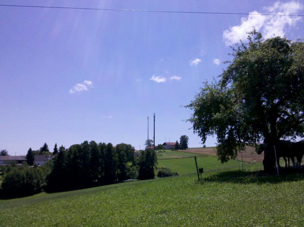

    nach dem ich in Süd-Ostbayern ziemlich rum komme , hab ich mir mal die Zeit genommen , die mit LTE (VF, Telekom und Telefonica Germany) versorgten Masten/Türme zu besuchen und fotografieren. Kann zum Beispiel auch mal nur so eine in den Boden gesteckte Stange sein !!!
    Telekom versorgte Stange nähe Isen:
    Telekom versorgter Mast nähe Isen:
    (@ Mod. die Fotos werden auch auf einer anderen Site verwendet, sie stammen jedoch von mir und die Rechte habe ich nicht abgetreten)

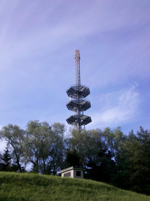

    Ich könnte jetzt hier noch zig andere Fotos von Masten einfügen. Interessant ist jedoch wer alles auf diesen Masten alles sitzt und mit was der alles versorgt ist:
    z.B.: Inning am Holz , bei der B388 zwischen Erding und Taufkirchen
    Google-Maps:
    48.336169,12.053321
    Telekom, Vodafone, O2 (Telefonica Germany) , E-Plus , Televersa (sitz Töging am Inn, Werkstr.)
