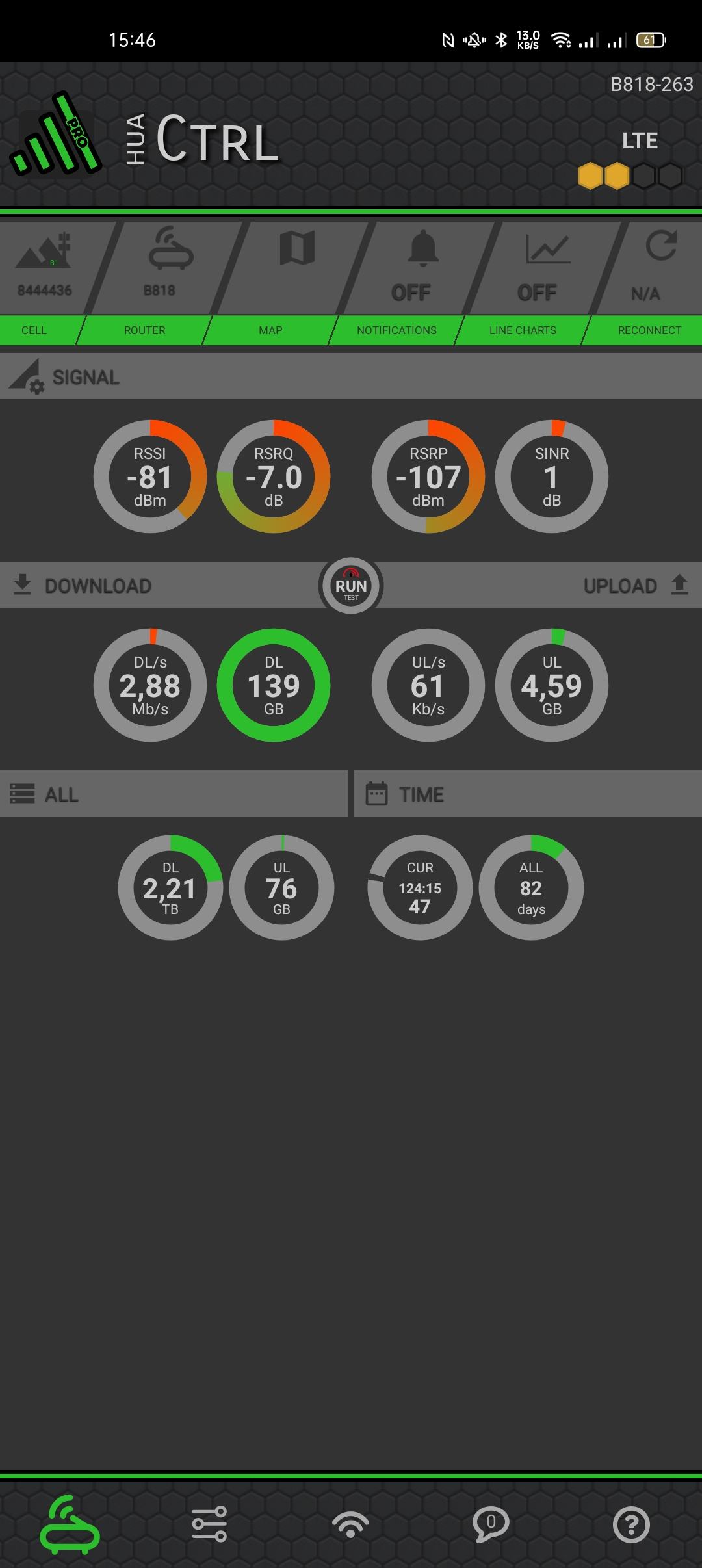

    Hallo liebe Mitglieder!
    Folgendes Phänomen
    Ich beziehe mein Internet durch den Gigacube 2 gepaart mit einer Wittenberg LTE Richtantenne.
    Ich füge Mal 2 Screenshots an, der mit dem schlechten Empfang ist von Tagsüber, der mit dem guten aus der Nacht. Wie kann das sein, das der Empfang so stark schwankt?
    Nachts hab ich ein Download von fast 80000 und tagsüber nur einen von 30000.
    Für jeden Tip bin ich euch dankbar!
    Viele Grüße
    Mo

    Mozezz
    Ich glaube das Thema hat sich erledigt. Habe durch Deinen Tip heraus gefunden, das sich der Router Tagsüber mit dem 2100mhz Mast in Beerwalde verbindet(was merkwürdig ist, da ich nur eine reine 700-800mhz Antenne habe)! Habe über die HuaCTRL App die feste Frequenz B28-700 eingestellt und nun bin ich mit dem richtigen Mast in Klingenberg, den ich angepeilt habe, verbunden! Manchmal sieht man den Wald vor lauter Bäumen nicht! Danke für den Denkanstoss!
    Grüße
    Mo

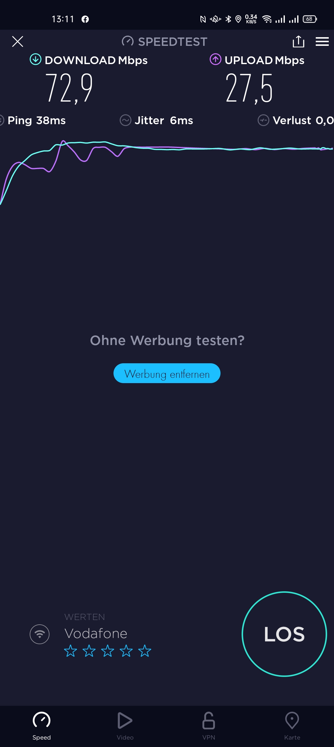

    Mozezz
    Ich hätte auch gedacht das das Tages und Nachtzeit Abhängig ist. Aber jetzt wo ich den Gigacube über die HuaCTRL App fest auf B28-700 eingestellt habe, habe ich konstant auch Tagsüber zwischen 70 und 80000!
    Anbei ein Screenshot vom Speedtest jetzt eben.
    Viele Grüße
