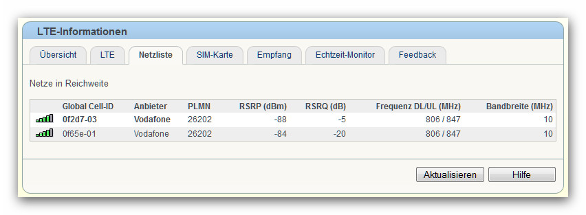

    Hallo zusammen,
    ich bin durch die gleichen Probleme mit der Easy-Box, die auch schon lklinge beschrieben hat, hier im Forum gelandet. Auch bei mir brachte der Umstieg auf eine FritzBox 6842LTE zunächst eine deutliche Verbesserung. Erstaunlicherweise gab es auch nach nur einem Anruf bei Vodafone per SMS die Sprachkennwörter. Soweit also alles gut. Bis jetzt vor etwa 2-3 Wochen die LTE-Verbindung bis zu dreimal pro Tag abbricht und sich nach ein paar Minuten wieder neu aufbaut. Die FitzBox zeigt gleich 2 mögliche erreichbare Sendemasten an, die mit etwa der gleichen Leistung dargestellt werden. Beide bieten lt. Box eine Empfangsleistung von etwa 68 bis 71 Prozent.
    Woher die ständigen LTE Abbrüche kommen, kann ich allerdings mit meinen eher schmalen Kenntnissen nicht verstehen... Könnte hier eine Außenantenne Besserung bringen? - Ich habe mal einen Screenshot der "Aussage" der FB gemacht. Vielleicht kann mir ja hier ein LTE-Profi einen passenden Tipp geben oder verdeutlichen, was die Werte aussagen?!
    Ganz herzlichen Dank schonmal!
    Werner
    Wie schon per PN besprochen, schaue ich morgen mal nach den beiden Stationen.
    Vielleicht schickst du mir noch deine Kundennummer, damit ich auch sagen kann, welche Station die bessere für dich ist und wo du immer drauf bist.
    Auf den ersten Blick sieht mir der RSRQ bei der zweiten mit -20 dB schon sehr schlecht aus.
