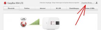

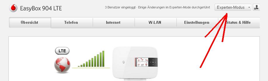

    Viele im Standard-Modus versteckte Punkte kann man im Expertenmodus sichtbar machen.
    für die jenigen die nicht wissen wo man auf den Expertenmodus umstellt :cool:
