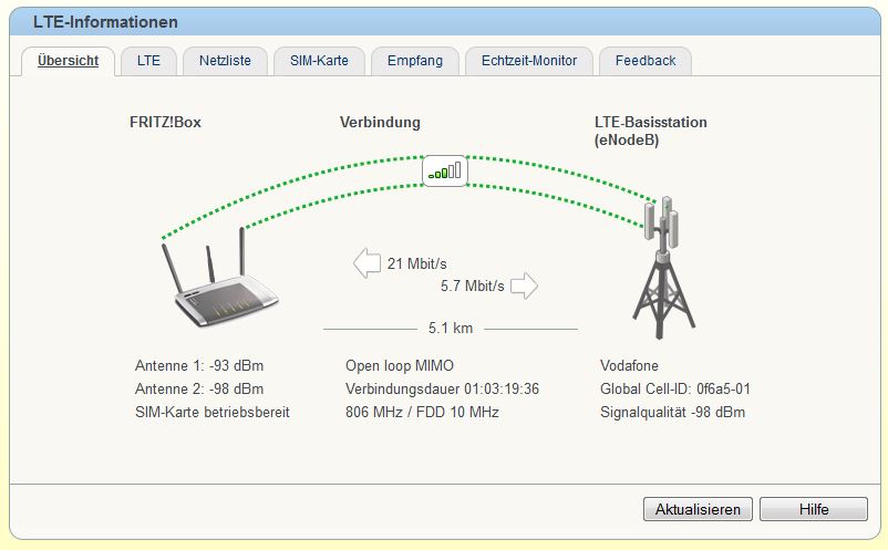

    ich habe bis vor etwa einer woche bei vodafone den lte tarif mit 21,0 Mbit/s 5,7 Mbit/s gehabt. Diesen tarif hab ich zum 16.05. telefonisch auf 50 Mbit/s 10 Mbit/s geändert. Dies wurde mir auch per email bestätigt und dann auch relativ zeitnah umgestellt, nur meiner Meinung nach eben nicht komplett. Im kundencenter wird mir der neue Tarif angezeigt ( mit ner datenrate von 50000 und 30 GB aber mit der alten Vertragslaufzeit ). Was ich schon komisch finde aber nicht umbedingt störend :) . Mein problem ist jetzt nur, und ich hoffe ich liege da nicht komplett verkehrt, das mir in der Fritzbox 6840 weiterhin die geschwindigkeit von 21,0 Mbit/s 5,7 Mbit/s angezeigt wird. Sollte doch eigentlich 50 Mbit/s 10 Mbit/s sein oder ?? Ich habe die fritzbox schon mehrmal neu gestartet, sowohl per webif als auch am Netzstecker. Anrufe bei der Hotline bringen bis jetzt garnix da ich bei jedem anruf ne andere Antwort/Ausrede bekomme. Ich wohne zwar in nem Bereich der offiziel nicht von Vodafone versorgt wird ( entfernung zum mast 5,1 km), habe bis jetzt bei speedtests aber immer zwischen 21000 und 24000 erreicht. Sollte die fritzbox die neue Datenrate anzeigen oder nicht ? Hoffe irgend wer von euch kann mir ne auskunft geben und falls die datenrate wirklich falsch ist, nen guten Tipp wie ich das der Hotline beibringe, das da ein fehler vorliegt.

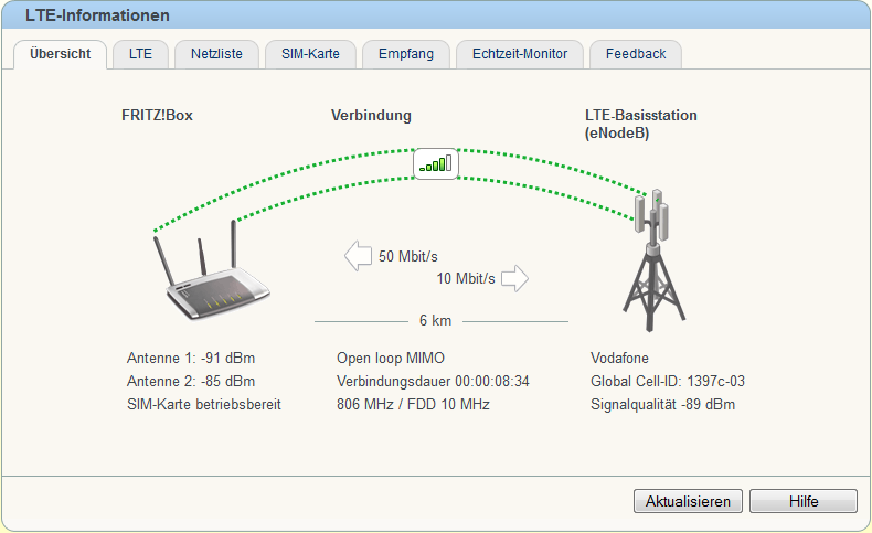

    Also das ist Nonsens, was dir die Hotline da erzählt hat. Ich habe auch eine FB6840LTE, einen 50000er I&T von Vodafone, mein Mast ist 6Km entfernt und die Fritzbox zeigt mir alles korrekt an. Und da muss auch nichts eingestellt werden. Wenn die Verbindung nach einem Neustart neu "ausgehandelt" wird müssen die Daten stimmen. Im Ereignisprotokoll der Fritzbox wird auch angezeigt welche Geschwindigkeitsparameter mit der Sendeanlage nach einem Neustart "ausgehandelt"wurde
    Auf Grund der Entfernung, Auslastung und Wald in der Sendestrecke erreiche ich die 50000 so gut wie nie. Liege meist so um 25Mbit/s. Aber dennoch muss die tarifliche Obergrenze richtig angezeigt werden ( glaube, das habe ich jetzt schon 3x geschrieben...:eek: )

    das ist das was meine fritzbox zur zeit anzeigt. und damit hab ich immer einen speed so zwischen 21 und 24 mbit.
    wohin bei der hotline lass ich mich denn am besten verbinden ?? die vom vertrag haben ja bis jetzt nur mist erzählt. und mit denen von der störungstelle hab ich auch nicht die besten erfahrungen (easybox abstürze)

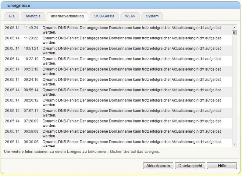

    Mir ist dann noch was aufgefallen. Seit dem wechsel von 21 auf 50 Mbit kommt immer folgender Fehler :
    Ich hab einen Account von dns-o-matic drin. Das anpingen funktioniert und die ip wird ordnungsgemäß umgeleitet.
    Kann das irgendwie zusammen hängen ?

    Dein Fehler sitzt ganz am Anfang, wo sich die Box am Mast anmelden muss.

    So
    grad mal die Fritzbox auf Werkseinstellungen zurück gesetzt und neu eingerichtet. Es wird weiterhin 21 / 5,7 Mbit angezeigt.
