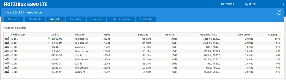

    OK, da du nun eine Fritzbox hast, schau erstmal was bei dir ohne Antenne ankommt.
    Es gibt im Menü auch eine Liste die dir anzeigt, welcher Provider vor Ort mit welchem Band funkt und gerade erreichbar ist (ohne Antenne).
    Das sieht dann z.B. so aus:
    Der Plan wäre dann vereinfacht gesagt: Pick dir das stärkste raus, kauf eine Antenne speziell für dieses Band und richte sie aus.
    Ich denke mal du willst nicht auf Teufel komm raus jedes MBit rausquetschen?
    Sollte der Empfang aber bereits in allen Bereichen schon ohne so halbwegs passen, täte es auch eine Multi-Bandantenne - sprich für alle Bänder.
