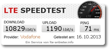

    Server Nürnberg:
    Also bei mir ist das bis auf den Ping relativ gleich....
    [SPEEDTEST]1925361[/SPEEDTEST]

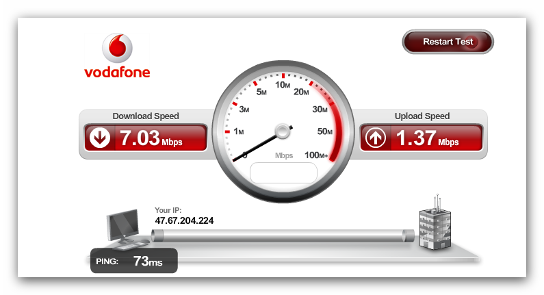

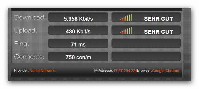

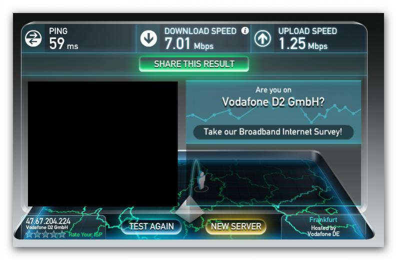

    eben grade ´nochmal getestet:
    zu
    nun bei speedtest den vf Server in Frankfurt. egal, welchen Server ich wähle, die dl geschw ist immer deutlich niedriger, sehe das ja auch an der
    übertragungsrate in der fritzbox. an irgendwas muss es ja liegen

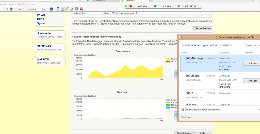

    mit einer Testdatei ca 25..30 Mbit, lade ich aber 2 gleichzeitig, komme ich auf ca 50 Mbit, schwankt natürlich etwas. Siehe im Screenshot die Rate in der Fritzbox, und im Trafficmonitor.
    Aber dann währen doch die rund 30MBit aus unserem Speedtest doch wesentlich näher als die 50-55 MBit von speedtest.net.
    Wenn ich mir die Raten oben zusammen rechne (2,4MB/s + 2.16 MB/s) komm ich auf 36,48 MBit/s. Also auch keine 50-55 MBit :confused:

    ...So gesehen, wäre der Speedtest.net-Server der einzige, wo angeblich die 50 MBit erreicht werden (was dir nun nicht viel nützen würde), das ist ja das komische.
    bei Speedtest.net kann ich verschiedene Server einstellen, und nicht alle sind gleich
