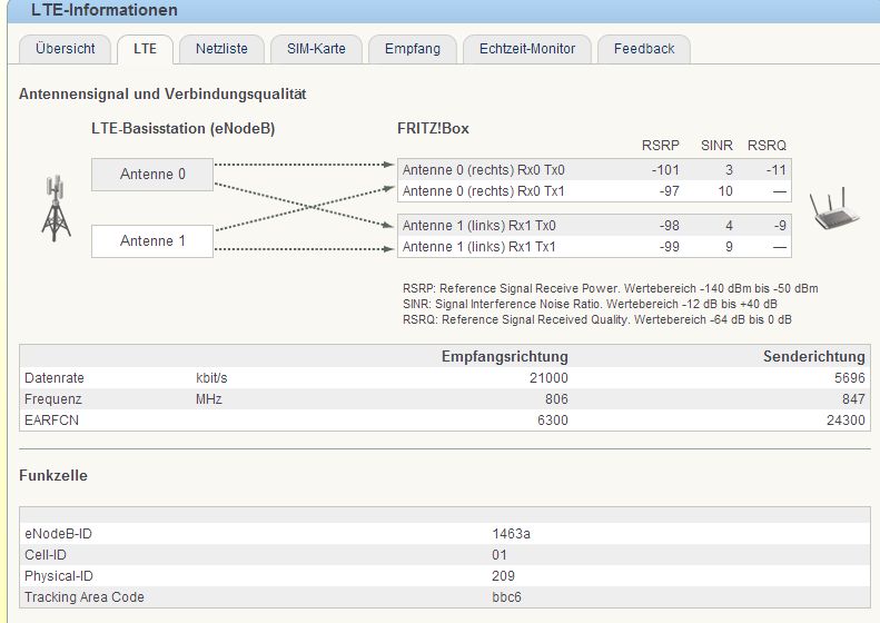

    Seit ich meine Antenne vom 18 Kilometer entfernten Birgland auf Neumarkt gedreht habe, habe ich eine kuriose Erscheinung.
    Werden zwei Telefonate mit den Vodafone VOIP Nummern gleichzeitig geführt, also 2 belegte Leitungen, sind beide Gespräche gestört. Beide Telefonate sind total abgehackt und ich sehe auch in der Fritzbox Paketverluste von bis zu 20%. Es wurden die Gespräche auch schon abgebrochen.
    Sobald ein Gespräch beendet wird, kann das andere Telefonat ohne Probleme geführt werden.
    Und jetzt kommt das Interessante, führ ich ein Gespräch über VF und das Zweite (also auch wieder zwei Leitungen beleget) über meinen Sipgate Account, sind beide Gespräche einwandfrei.
    Also vermute ich das Problem bei Vodafone.
    Die Firmware der FB ist aus gegebenem Anlass wieder die 5.50 die bis jetzt auch einwandfrei funktioniert hat. Die Empfangswerte sind auch ok, mit diesen und auch etwas schlechteren Werten hat es immer gepasst.
