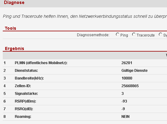

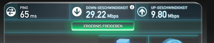

    So Freunde des LTE.
    Antennenbau abgeschlossen.
    Wollen wir doch mal sehen welche Werte der Speedtest bringt.
    Das war es erstmal von heute.

    Ach ja PS:
    Werte sind über WLAN
    und
    schönen Dank an Thomas und alle anderen die mir sooooo geholfen haben.
    DANKE
