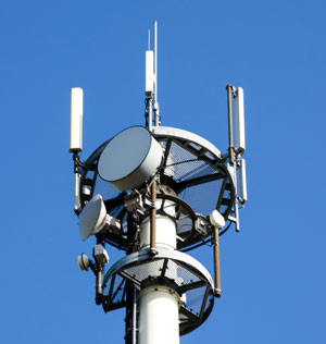

Es gibt eine ganze Reihe von Einflussfaktoren, die die Latenzzeit beeinflussen. Etwa die verwendete Übertragungstechnik, der Server der Gegenseite und natürlich die Entfernung des Servers. Bei LTE spielt zudem noch die Art und Weise eine Rolle, wie der Sendemast an das Kernnetz des Providers angebunden ist. Bei der Telekom erfolgt diese recht häufig via Glasfaser. Vodafone hingegen setzt nicht selten auf Richtfunk zur Überbrückung weiter Distanzen auf dem Land. Die Glasfaseranbindung ist, wie man sich denken kann, hinsichtlich der Performance deutlich im Vorteil.
Wie Ihre Station vernetzt ist, lässt sich wahrscheinlich eher durch Beobachtung vor Ort herausfinden. Richtfunkstrecken an Sendemasten erkennt man insbesondere durch die runden Elemente. Derart, wie im Bild rechts zu sehen. Hier finden Sie ein ausführliches Spezial zu den Faktoren.

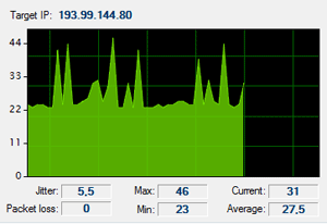

Software zur Ping-Analyse
Für Fritz!Box Besitzer und Nutzer diverser Huawei-Router, bietet lte-anbieter.info ein spezielles Analysewerkzeug. Mit "LTEWatch", lassen sich ganz einfach umfangreiche Pingtests durchführen. Und zwar auf jede beliebige URL oder IP-Adresse. Zudem können die Intervalle frei konfiguriert werden. Die Ergebnisse werden in einem Diagramm fortlaufend dargestellt. Zudem wird auch der sogenannte Packed Loss ermittelt. Also wie viele Datenpakete beim Transfer verloren gehen. Jetzt hier kostenlos downloaden.
