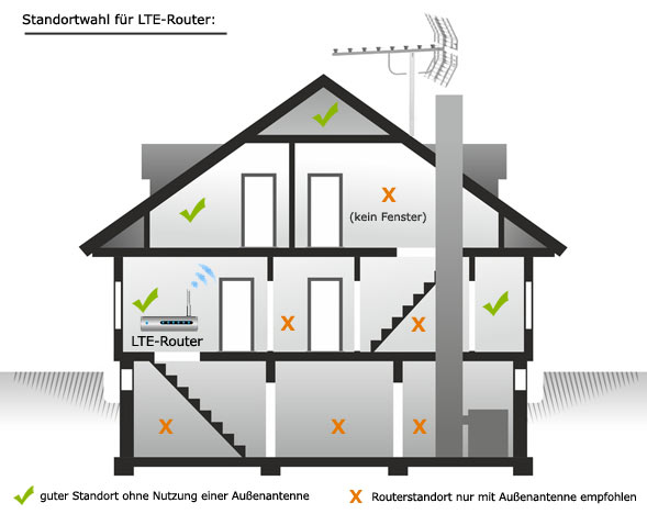

Nachdem das Endgerät nun korrekt eingerichtet und mit dem Internet verbunden ist, sollten wir uns dem wohl wichtigsten Punkt widmen – dem Standort und der Empfangsoptimierung. Bei der Wahl des Platzes im Haus bzw. der Wohnung, gehen viele Verbraucher leider den bequemsten Weg. Der Router landet wie bei DSL-Zugängen meist dort, wo das Telefon steht. Also im Flur oder im schlimmsten Fall noch versteckt in einem Schränkchen neben jenen.
Was für DSL-Kunden kein Problem darstellt, ist hingegen bei LTE wohl der schlimmste Fehler den man als "via Funk" Kunde machen kann! Hier sollten wir uns noch einmal vor Augen halten, dass es sich bei 4G um eine Funktechnik handelt! Telefon (falls im Tarif enthalten) und Internet funktionieren also am besten und störungsfrei, wenn die Empfangsqualität stimmt. Sie telefonieren mit dem Handy ja schließlich auch nicht vorzugsweise im Keller …
Standortwahl für den 4G-Router
Daher ist der beste Platz generell am Fenster und so hoch wie möglich. Wo genau im Haus, muss man leider selbst ausprobieren, da die individuellen Empfangsbedingungen sich stets unterscheiden.
Der Router gibt die Empfangsstärke über eine Balkenanzeige grob wieder, was bei einer ersten Orientierung hilft. Sollte sich kein Fleck finden, wo mehr als ein Balken signalisiert wird, empfiehlt sich der Anschluss und die Installation einer externen LTE-Antenne zur Empfangsoptimierung.
geeignete Positionen für den LTE-Router
5.1 Standortwahl für Hybrid-Router
Rufen wir uns noch einmal kurz ins Gedächtnis, dass für Hybrid-Internet einmal die Luftschnittstelle via LTE und zusätzlich DSL als Zweitkomponente verwendet wird. Wie im vorangegangenen Abschnitt beschrieben, repräsentiert ein möglichst hochgelegener Fensterplatz prinzipiell die beste Position für einen LTE-Router. Sollten externe Antennen eingesetzt werden (siehe Abschnitt 4), sind Platzierungen so nah wie möglich an der Außenantenne vorzuziehen, um die Kabellängen minimieren zu können. Die Telefondose für den DSL-Zugang befindet sich allerdings meistens im Erdgeschoss bzw. im Flur.
Hybridkunden stehen daher vor einer Art „trade off“ Situation, denn Flur und hochgelegene Zimmer mit Fensterplatz schließen sich untrennbar aus. Aus Kostengründen empfiehlt sich dann folgendes: Das mitgelieferte TAE-Telefonkabel für den IP-basierten Anschluss (grauer Stecker), wird einfach zum idealen Hybrid-Router Standort verlängert.
Unser Fazit: Die ideale Position des Hybridrouters ist für jeden Haushalt individuell und muss anhand der beiden Parameter „Nähe zur TAE-Dose“ und „bester Standort für idealen LTE-Empfang“ abgewogen werden.

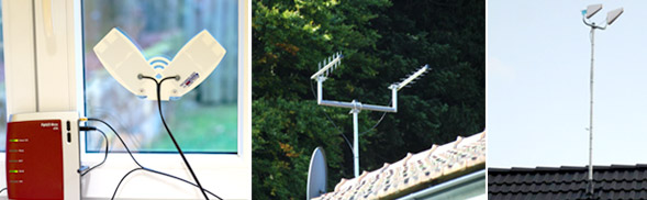

5. Empfang verbessern mit externer Antenne
Empfang mit Antenne optimieren
Der Markt bietet eine Vielzahl von Antennen für LTE-Kunden zur Optimierung bei schlechten Empfangssituationen vor Ort. Bei den meisten Routern der Heimtarife heute (congstar, O2, Telekom und Vodafone), haben die Router TS9-Antennenanschlüsse. Daher sind entweder passende Adapter mit zu besorgen oder gleich Antennen-Kits mit diesen Buchsen.
Etliche stationäre LTE-Router verfügen aber auch über die größeren SMA-Antennenbuchsen. Zum Beispiel O2´s Homespot 2. Bei AVM trifft sowohl für die FritzBox 6890, 6840, 6850, und 6842 zu. Einzig bei der FritzBox 6810 und 6820 hat Hersteller AVM auf eine solche Möglichkeit verzichtet. Hier schafft aber bei Bedarf ein Umrüst-Kit Abhilfe. Eine Beratung, wie man die persönlich beste LTE-Antenne findet, würde allerdings hier den Rahmen sprengen, so dass wir dem Thema einen extra Ratgeber gewidmet haben.
* der aktuelle Hybrid-Router der Telekom, der Speedport Pro+, bietet leider keinen Antennenanschluss mehr.

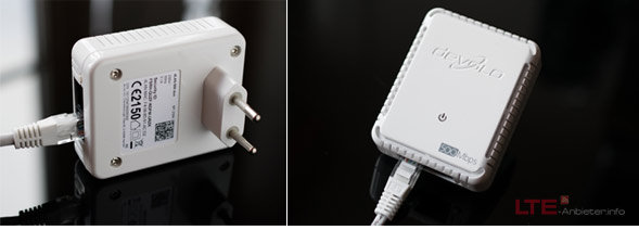

6. DLAN als Hilfsmittel zur Standortwahl
Eine Alternative zum Wireless-LAN (WLAN), ist das sogenannte dLAN. Die Technik kann unter Umständen helfen, den Standortnachtteil bei der Positionierung des LTE- bzw. Hybrid-Routers wieder auszugleichen. Mit einem dLAN-Adapterset, lassen sich nämlich Daten im hauseigenen Stromnetz übertragen. Die Handhabe ist dabei äußerst simpel: Im Umfeld des Routers, wird per LAN-Kabel das Datensignal in einen dLAN-Adapter eingespeist. Letzterer wird dafür einfach in die Stromdose gesteckt. Über den passenden Gegenadapter kann nun an einer beliebigen Stelle im Haus das Signal wieder per LAN-Kabel abgegriffen werden. Die Datenübertragung erfolgt natürlich verschlüsselt, wie auch bei WLAN-Netzen.
dLAN Starterkit von Devolo
Entsprechende Kits gibt es im Fachhandel ab ca. 50 Euro. Teurere Modelle verfügen meist über eine höhere Übertragungsrate (bis 1600 MBit) und gleich über mehrere Adapter. Über dLAN-Sets lässt sich der Router also auch an etwas abgelegenen Ecken im Haus platzieren. Nur fürs Telefon muss dann unter Umständen ein längeres TAE-Kabel gezogen werden. Dieses Szenario ist aber weit günstiger und weniger aufwendig, als möglicher Weise mehrere WLAN-Repeater zu installieren. Oder gar lange, teure LTE-Antennenkabel einzusetzen, die wiederum viel vom Antennengewinn kosten.
