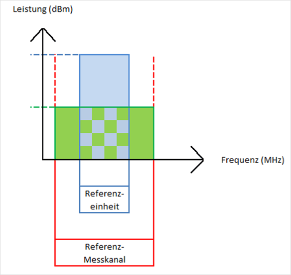

Für die Messung des RSRP wird eine sogenannte Referenzeinheit (blauer Block) erzeugt. Ein einzelner Träger belegt bei LTE eine Frequenzbandbreite von 15 kHz. Dieser liegt im Referenz-Messkanal (rote Begrenzung), dessen Breite über der des Einzelträgers bewegt. Gemessen wird nun die Leistung im Referenzmesskanal. Da dieser breiter ist als der Einzelträger, fällt die Gesamtleistung (grüner Block) im Messkanal natürlich geringer aus, als die Spitzenleistung der Referenzeinheit. Die Referenzsignale R0 und R1 unterscheiden sich in der Breite des zu Grunde gelegten Messkanals, somit können differenzierte Messungen mit höherer Genauigkeit erzielt werden, wenn das UE beide Signale empfangen und verwerten kann. Dieser Vorgang der Messung wird permanent wiederholt.
