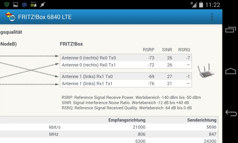

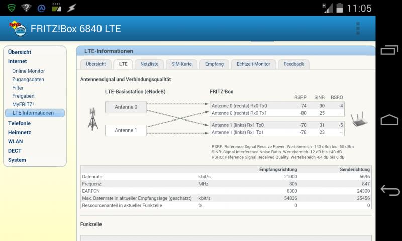

    Ich habe versucht meine Mimo Außenantenne (ein Billigprodukt) neu auszurichten, um Upload und Ping zu verbessern.
    Ich muss feststellen, das ich einen stark schwankenden RSRQ-Wert habe und frage mich, ob dies normal ist ?
    Ich füge ein paar Screenshots ein, welche ich in ca. 1 Minute "aufgenommen" habe.
    Ist aufgrund der Werte davon auszugehen, dass die Antenne richtig ausgerichtet ist (Ich bin etwa 800 Meter vom Sendemast entfernt und habe Sichtkontakt) ?

    von wo bis wo schwanken denn die Werte? Braucht man bei 800 Meter mit Sichtkontakt eine AA bei richtigem Standort des Routers?
    Meester Proper
    Bei 800m Abstand ist eigentlich keine Außenantenne notwendig, außer in Extremfällen.
    Übrigens MIMO ist nahezu überhaupt nicht zu erkennen.
    Trotzdem ist der Tarif und die Auslastung der Basisstation der limitierende Punkt.

    die RSRQ-Werte schwanken von 0 bis -7.
    Ohne AA werde ich wohl nicht auskommen, da mein Router in meinem offenen PC-Schrank steht. Fensternähe in Richtung Sendemast nicht machbar.
    Ich werde heute Abend aber mal die AA vom Router entfernen und sehen was die Werte machen.
    Schwankt bei mir in fast im gleichen Bereich (von 0 bis -9)...werde aber am Samstag auch mal Hand an meine Antenne legen....;o))
    bei mir @ home war das mal eine Zeit lang so zwischen -7 bis -11; hatte aber keine spuerbaren Probleme.

    ...die RSRQ-Werte schwanken von 0 bis -7.
    Moin
    das sind doch top Werte, RSRQ wird z.B. in der Fritzbox von 0 (Bestwert) bis -64 gemessen. Bei mir schwankt der Wert
    auch etwas zwischen -3 bis -8 dB.
    Entfernung zur Funkzelle 6,1 km, Upload bei 10 Mbit, Download zw. 35..50 Mbit
    es gab vor einiger Zeit mal ein Beitrag, das der Upload durch z.B. Virenprogramme gebremst wird. Vielleicht liegt es daran.
