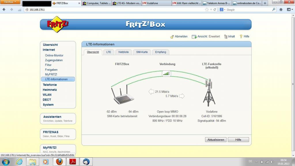

    Die geänderte Cell-ID ist normal. Das ist die neue Schreibweise (HEX). Zieh mal für ein paar Minuten den Netzstecker. Dann sollte die Box wieder das Netz finden.
    Hallo spacken,
    deine Signalwerte aus Posting #18 lassen eigentlich keine Wünsche offen. Das Problem der Verbindungsabbrüche muss eine andere Wurzel haben.
    1. Warte mal den Montag und akoch's Ergerbnisse ab. Er kann da sehr tief blicken und wenn es ein Problem am Sender gibt kann er dir sagen welches.
    2. Wenn am Sender alles i.O. ist, dann stimmte es vielleicht wirklich, dass die Fritzbox einen Treffer hat und nicht so arbeitet wie sie soll.
    Also erst mal noch etwas in Geduld üben....;)

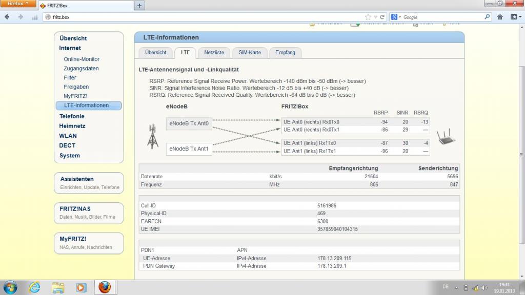

    Wobei im Bild bei Ant0 der RSRQ doch mit -13dBm sehr hoch ist oder?
    Ich kenne mich aber mit den FBn auch nicht so aus.
    Das ist wieder der berühmte Anzeigefehler, der RSRQ wird da für die Antenne mit der versetzten Polarisation angezeigt...
    Ein berechtigter Einwand A. aber tomas-b hat ja schon die passende Antwort parat.
    Ich habe auch auf Antenne0 immer einen RSRQ um -10dBm (mal 3 mehr, mal 3 weniger). Meine Verbindung ist aber extrem stabil und auch schnell...

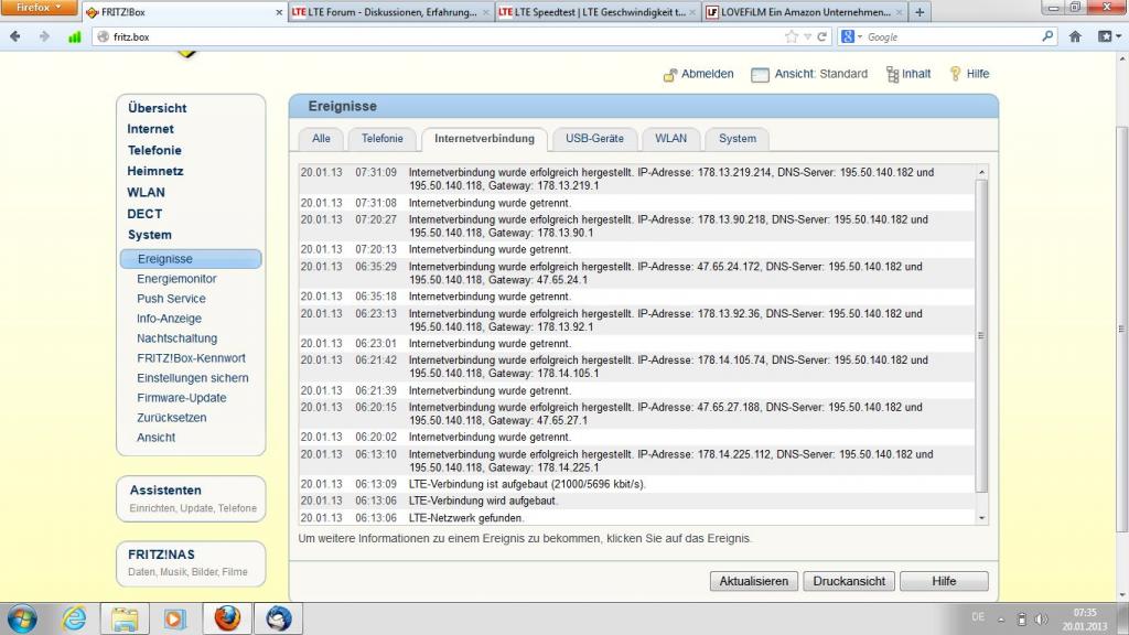

    Im Trace sehe ich auch nur ab und zu die Meldung "UE not responding", was ich aber auf die nicht zufriedenstellende Funkverbindung schiebe oder die FB ist doch defekt.
    Auf die Station komme ich leider nicht drauf um sie zu prüfen. In der Statistik ist aber nichts Auffälliges zu sehen.
    Den Pegel kann ich bei einer Fritzbox nicht auslesen.
    Versuche mal besser auf die Station auszurichten.
    EDIT: Schon wieder ein "UE not responding". Ich tendiere doch eher zu Box defekt.

    ich hatte die ext. Antenne in der Nacht vom Samstag auf Sonntag auf der Fensterbank stehen, Richtung Nordwest ausgerichtet und hatte dabei anfangs Traumwerte um 83 auf beiden Antennen, dann aber wieder ständige Verbindungsabbrüche. Seit gestern Mittag steht die Antenne auf dem fensterlosen Dachboden. Ausrichtung wieder NW. Werte bei 90 -95 und die Verbindung stand stabil bis heute morgen. Bin jetzt bei der Arbeit und kann nicht nachsehen. Wenn aber " Ue not responding" bedeutet, dass meine Box nicht antwortet, beim Sendemast aber alles in Ordnung ist, dann muss die Fritzbox in meinen Augen doch auf jeden Fall ne Macke haben....

    ich wollte mich mal kurz zurückmelden. Die Fritzbox wurde getauscht und ich bin seit gestern Abend wieder online. Scheint nun insgesamt genauso schnell, aber etwas stablier zu sein, wobei ich heute im Log gesehen habe,dass gestern Nacht zwischen 1 und 2 Uhr die Verbindung wieder unterbrochen war. Ich hoffe, dass das Internet nun mal ein paar Tage stabil durchläuft, damit ich mich dann mit der Telefonie beschäftigen kann.
    ..der RSRQ schwankt aktuell auf Antenne 0 zwischen -15 und -27, bei Antenne 1 zwischen -4 und -5. Bei uns ist gerade Sturm, die Antenne aber "wackelfrei" auf dem Dachboden. Sind so große Schwankungen noch normal ?rsrq.jpg
    Nachts können Aussetzer durch geplante Arbeiten am Netz durchaus auftreten.
    Guten Abend,
    Die Schwankungen bei Antenne 0 beruhen auf einem (bekannten) Anzeigefehler, korrekterweise müsste dort in deinem Fall der RSRQ für die Verbindung "eNodeB ANT 1 =====> FB ANT 0" angezeigt werden, denn das ist das Antennenpaar, welches die richtige Polarisation zueinander hat. In diesem Feld würde dann auch ein Wert von -4 ... -5 dB stehen. Das, was die Fritzbox bei dir misst und anzeigt, ist das Rauschen, und da sind die Schwankungen normal.
    Die Schwankungen von -4 ... -5 dB auf der anderen ANtenne sind absolut unkritisch und normal.
    Wertemäßig ist bei dir alles okay und MIMO ist vol aktiv...
