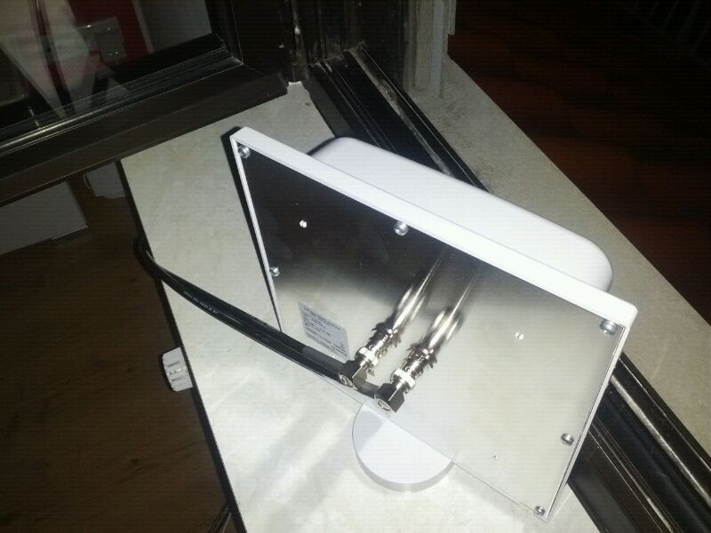

gestern war es dann soweit, ich habe die Funkwerk Antenne + Low Loss Kabel in Betrieb genommen, letzteres habe ich direkt beim Thomas gekauft.
Da wir momentan noch etwas mit dem Einzug beschäftigt sind, habe ich die Dabendorf erstmal auf die Fensterbank gestellt. Daher noch keine Befestigung außen und auch noch keine optimal Position da sie nur zu circa 70% frei auf den Mast strahlen kann.

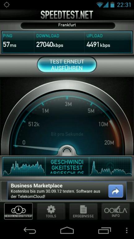

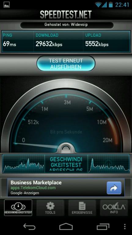

- Nach kurzer Prüfung im laufenden Speedtest habe ich den Mast anpeilen können.
- Alle Messwerte haben sich auf einem konstant hohen Niveau eingependelt, die maximale Downloadrate wurde erreicht und liegt nach 2 Sek. an
Ohne Antenne:
Download 16-20 Mbit/s schwankend
Upload 2-4 Mbit schwankend
Mit Antenne:
-20-23 Mbit's oft auch 25 Mbit's konstant nach wenigen Sekunden, das Android App von Speedtest.Net schlägt förmlich in den roten Bereich aus, also einfach nur klasse zu sehen!

Hier mal ein paar Fotos,... die Performance bereits auf dem Fensterbrett ist schon beeindruckend:
Ich werde jetzt so schnell wie möglich einen Termin mit einem Elektriker vereinbaren und die Turbobox auf den Dachboden und Strom dort legen lassen, das Low Loss Kabel soll dann durch ein kleines Loch in der Wand nach außen geführt werden. Von dort aus, geht es per Cat 6 Kabel durch den stillgelegten Schornstein direkt in den Keller wo später mein PC Zimmer sein wird.
