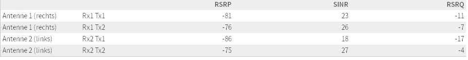

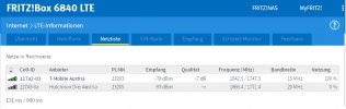

An der Firmware liegt es sicher nicht und auch im Gegensatz zu Bruno bin ich überzeugt, dass es mit Sicherheit nicht an der Hardware liegt auch wenn es nur CAT3 ist.
Meiner Meinung nach liegt es an den blöden Paddelantennen. Die sind einfach unmöglich auszurichten um eine stabile MIMO Funktionalität hin zu bringen.
Wenn man keine externe Antenne anschließen möchte wäre eine 6842 wahrscheinlich die bessere Wahl gewesen oder man nimmt wirklich noch ein paar Euros in die Hand und holt sich noch eine durchschnittliche Panelantenne.
