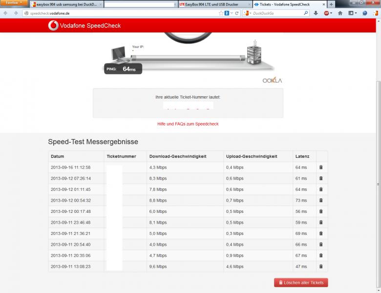

hab mich wohl zu früh gefreut. heute früh wars schnell und nun wieder offline (Sprache/Internet geht beides nicht).
Seit ca 1 Stunde mindestens.
Hallo allerseits, leider kommen nun die Probleme. immer wieder habe ich kein Internet / Sprache mehr obwohl die Anzahl Balken laut EasyBox 904 LTE die gleiche bleibt. in der EasyBox steht unter "Daten/WAN" dann "Verbindung zur MME ist aufgebaut" bzw. "Verbindung zur MME wird aufgebaut". hab schon paarmal mit der Vodafone Kundenhotline telefoniert und die meinen halt das ich ausserhalb des Versorgungsbereiches wäre und somit - im Interesse anderer Kunden die innerhalb des Versorgungsbereiches liegen würden - ggf. abgeschaltet werden würde. Ich hätte aber ein Sonderkündigungsrecht. Was würdest ihr tun? Hab auch noch bis Dezember 2013 von Vodafone DSL, das aber auch nicht mehr angeboten wird und halt auch mit 0,3 mbit rumeiert.

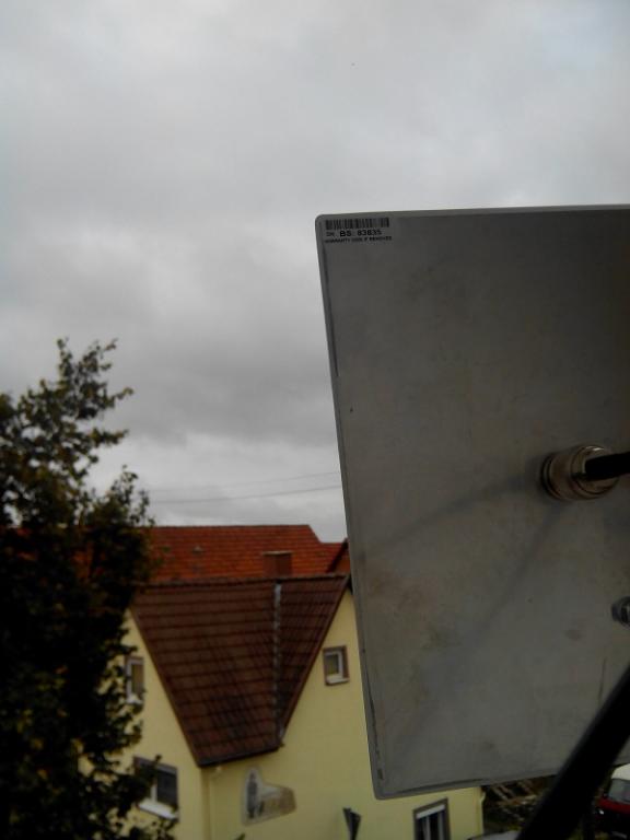

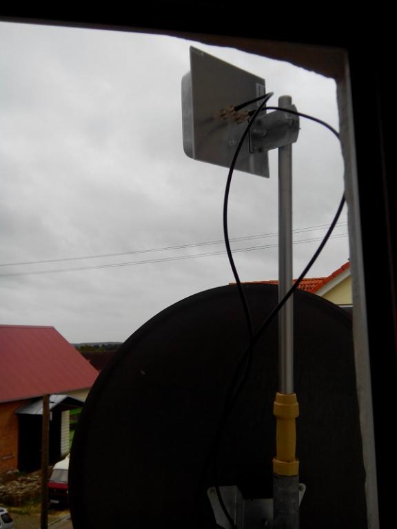

Externe Antenne : MIMO 800 MHz
Basisstation:
Kabelhaus Bissingen BAB A81
89542 Herbrechtingen/OT Bissingen
Geoposition: 48.573608 10.156883
Entfernung ca 7 km
Balken EasyBox 904 LTE : 4-5 Balken
Sichtverbindung :
keine Erhebungen dazwischen. Haus ca 600m über Meer, Mast auch. (siehe auch Fotos weiter vorne im Thread)
Sicht:
Momentan nebelig - Ev das ein Problem?
