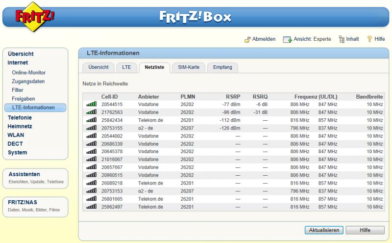

    B1000 nur mit SIM und nur 800MHz -- Fritbox 6840 würde auch ohne gehen und man würde alle verfügbaren Netze sehen egal welcher Provider und egal ob 800, 1800 oder 2600MHz (sofern es eine FB der 2. Generation ist)

    Das Ganze würde dann so aussehen:

    Habe jetzt eine Fritzbox 6840 da. Bekomme leider auch in einem Gebiet, wo relativ sicher LTE sein müsste (laut Karte) in der Netzliste ohne SIM nichts rein. Die Liste ist einfach komplett leer. Ich denke, es liegt eher an mir, denn irgendein Signal, wenn auch schwach, müsste ich doch bekommen, oder?

    So Jonas, ich habs eben getestet...:(
    Es tut mir leid, dass ich dich auf die falsche Fährte gelockt habe. Es geht leider nicht obwohl ich mir echt sicher war, dass es ging....(wahrscheinlich Altersdemenz).
    Wenn die Fritzbox keine SIM-Karte erkennt fängt sie erst gar nicht an nach verfügbaren Netzten zu suchen und die Netzliste bleibt leer.
