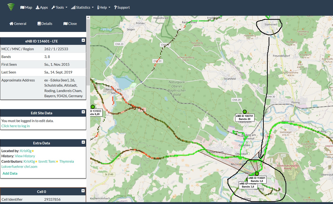

    Würde gerne eure Meinung dazu wissen, ob es möglich ist durch eine externe Antenne einen 1800 MHz Masten in knapp 7 km zu empfangen.
    Das Höhenprofil zu dem Masten kopiere ich weiter unten.

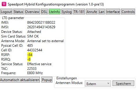

    Hab das Ganze jetzt getestet, danke nochmal @nota2225 . Bei der Umstellung im SpeedportHybridKonfigurator auf 1800 MHz, kein Empfang.
    Weiß nicht, ob eine externe Antenne hier Abhilfe bringen kann. Wie sind da die Erfolgsaussichten? :)

    Würde gerne wieder versuchen meine Geschwindigkeit zu verbessern. Hatte es eine zeitlang aufgegeben. Besteht die Möglichkeit durch eine externe Antenne einen 1800 Mast zu empfangen? Siehe Höhenprofil. (7km und Berg dazwischen!!) Ich würde mich gerne mit einem von diesen Masten verbinden, siehe Bild. Das sind die ersten "schnellen" Masten in meiner Nähe.

    ich denke nicht, dass das mit den Masten in Roding funktioniert. Bist du mit dem in Oberkreit oder Neukirchen-Balbini verbunden?

    ich war mir sicher, dass ich bis jetzt immer mit dem Masten Neubäu am See verbunden wurde. Glaube es war Cell Id 33774848. Meine aktuelle Cell Id kann ich nicht finden.(44332544) Die hat weder Oberkreith noch Neukirchen Balbini. Vielleicht findest du den Masten.
