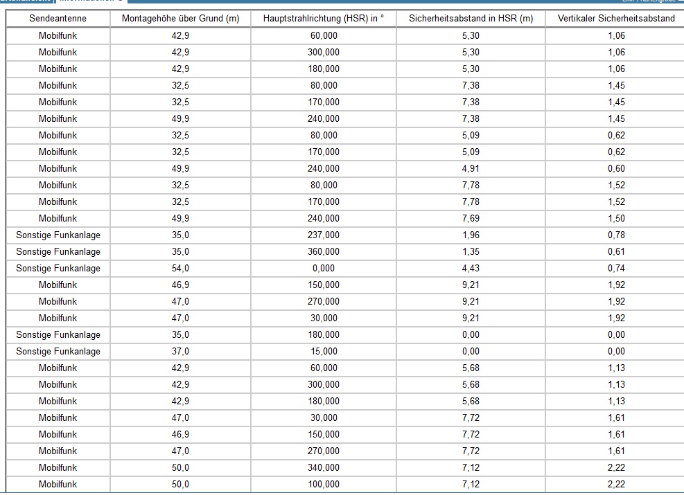

    Standortbescheinigungs-Nr.: 680042 Oberkreith
    Sendeantenne Montagehöhe über Grund (m) Hauptstrahlrichtung (HSR) in °
    Mobilfunk 42,9 m 60°
    Mobilfunk 42,9 m 300°
    Mobilfunk 42,9 m 180°
    Ich habe jetzt nur als Beispiel die obere Antenneneinheit genommen weil ich nicht weiß in welcher Höhe die für dich interessante Antenne verbaut ist. Kannst du mit dem Formular auf der BNA-Seite abfragen, dauert aber ein paar Tage.
    Das mit der Hauptstahlrichtung ist ziemlich wichtig für die Beurteilung der Empfangsaussichten, denn zwischen 2 Zellen ist es meist grottig.
    Wenn die oberste Antenne die Richtige ist besteht Hoffnung wenn die Auslastung der "FZ" nicht auch bei 101% liegt :)

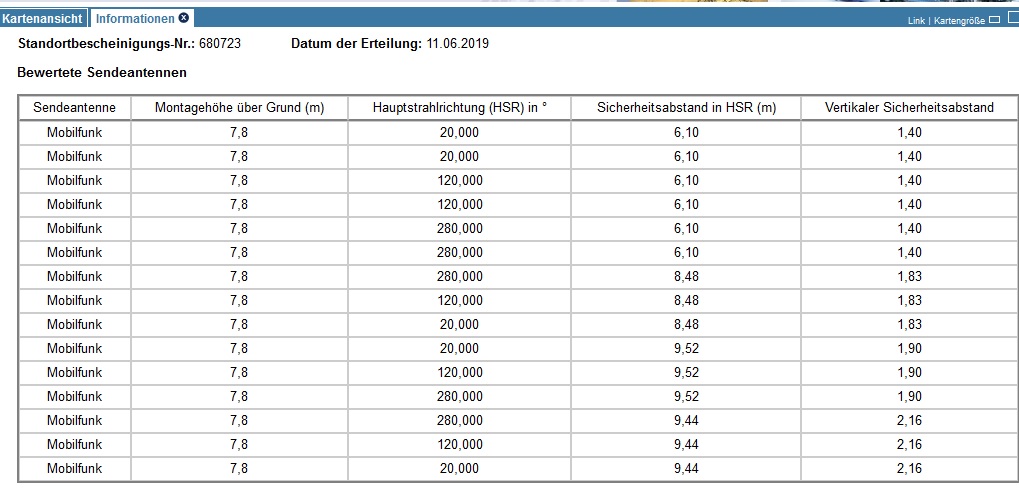

    Zu der Hauptstrahlrichtung: Ich hoffe ich habe es richtig verstanden. Das Signal wird in drei Richrungen verteilt. 0° Norden und dann im Uhrzeigersinn 90° Osten usw.
    Dann wäre ich laut google earth nicht so optimal drin bei Oberkreith. Oder Tippe irgendwas um die 30°
    Oberkreith
    Neukirchen wäre mit 120° fast perfekt.

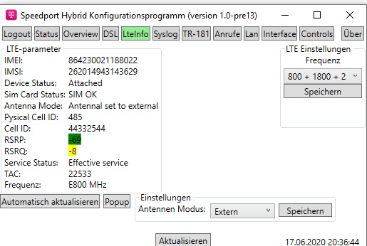

    Hallo Leute.
    Antenne ist heute gekommen. Habe gleich angeschlossen und probiert am Dachboden. Der Router verbindet sich trotzdem mit der 44332544 Cell Id. Habe mit Richtung Oberkreith und Neukirchen probiert. Und einmal komplett um die eigene Achse gedreht. Router ausgeschaltet und mit ausgerichteter Antenne Richtung Oberkreith eingeschaltet. Macht trotzdem sein Ding. Habe jetzt am stärksten Signal ausgerichtet. Siehe Bild. Die Richtung zeigt zum O2 Masten. Firmware Router ist .007
    RSRP: Verbessert sich um 10, wenn ich zwischen intern und extern umschalte
    Meine Frage ist, warum verbindet sich der Router nicht mit einem anderen Masten.
