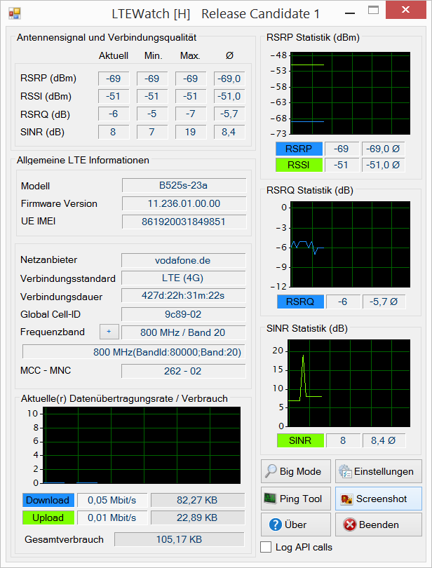

    Ich habe ein Paar Fotos zur info angehängt.

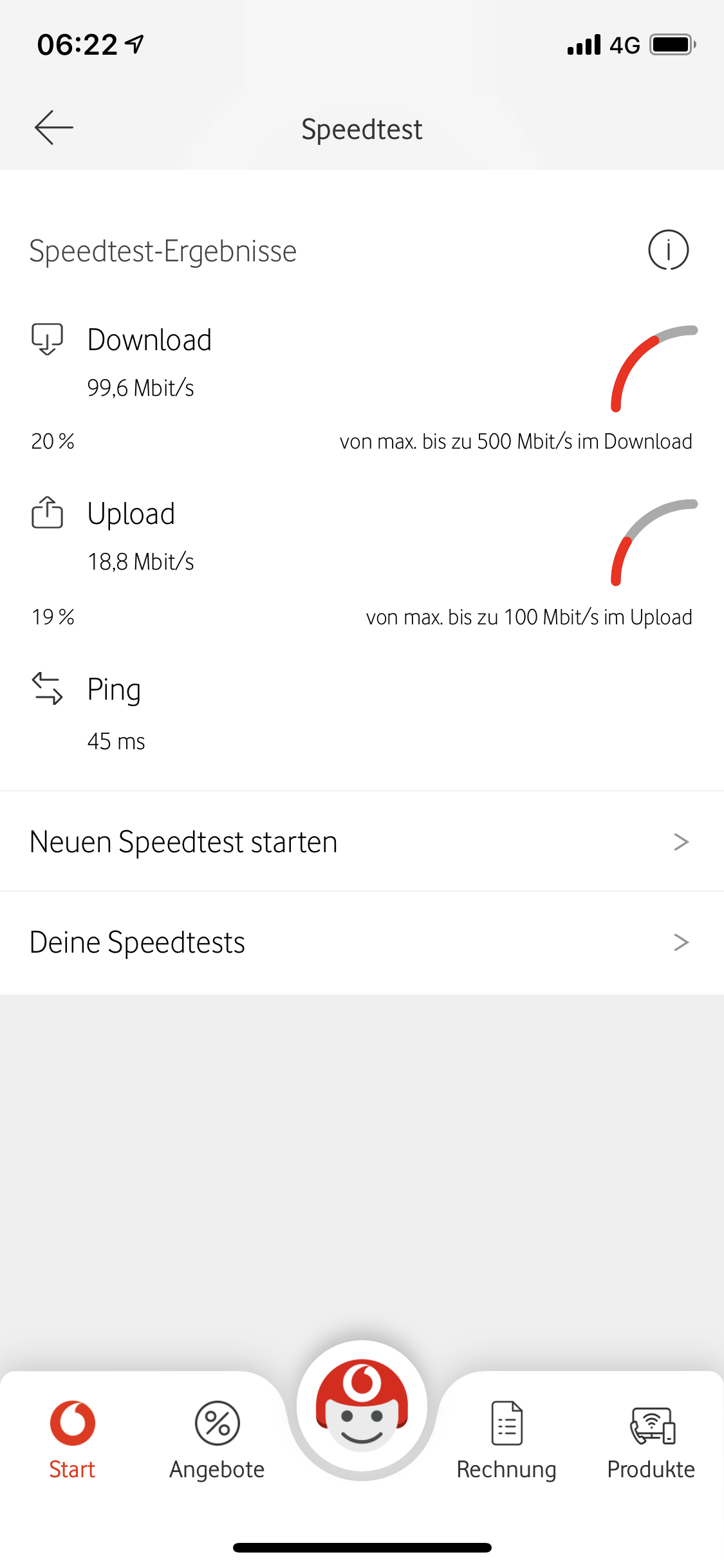

    ich wuerde an gleichem Standort des Routers mit einem Smartphone der neuesten Generation testen, was hier an Datendurchsatz vorhanden ist. Dann kann man imho weiter gucken.
    Der RSRP von -98 ist echt bescheiden. Bei 1,6 km Distanz ............irgendwelche Hindernisse vor der Nase?
    Wie ist der Datendurchsatz, wenn du B1 oder B20 fixierst?

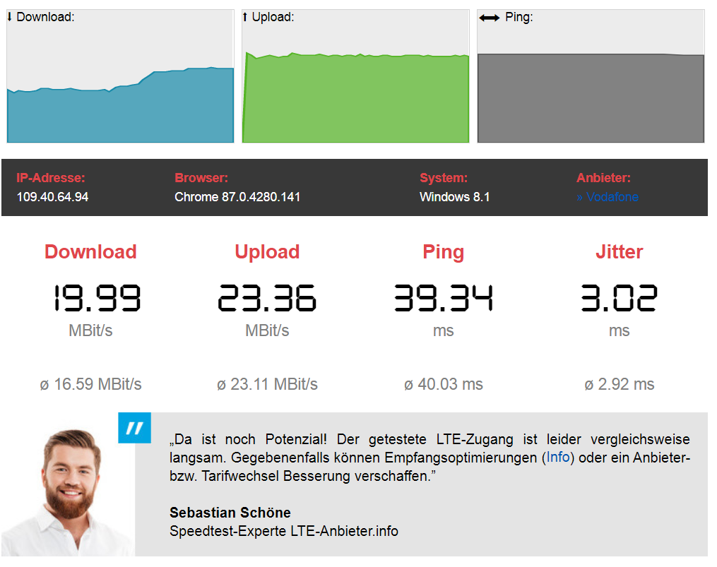

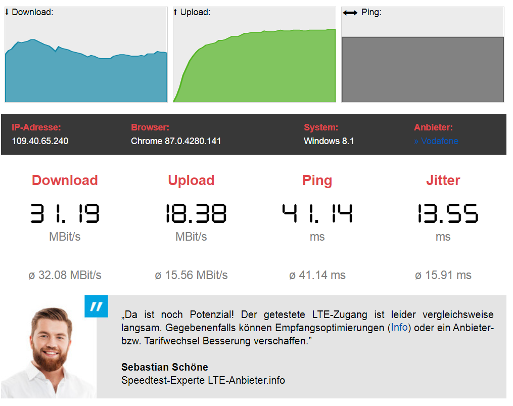

    Mit B20, ist es schon mal eine ganze Ecke besser geworden.
    Hindernisse zum Sendemast, gibt es keine, weder Bäume noch sonst was.
    Könnte auch eine Antenne aufs Dach setzen, wenn das eine deutliche Verbesserung geben sollte.

    die Werte, bei B20, sehen ja auch schon deutlich besser aus...

    ist das vom Smartphone? Wenn ja, kann dein Router kein CA wuerde ich mutmassen. Da muss neue HW her ;-)

    B1 ist schwächer, da höhere Frequenz - aber vom Netz bevorzugt. Deshalb die besseren Werte bei 800 fix - da wird die Netzpriorisierung ausgehebelt. Die Entfernung ist nicht alles - wenn man sich den Sektorübergang ansieht, dann liegt er ziemlich dicht zu Deinem Standort - heißt, Du bist außerhalb der Hauptkeule. In Deinem Fall aber Glück - nur der Pegel ist etwas schwächer, aber die Qualität stimmt meiner Meinung nach.
    Verbesserung - entweder den Router so hoch wie möglich stellen mit freier Sicht zum Sender oder eine breitbandige Antenne (die 800 als auch 2100 kann) anschließen. Es wäre schon gut, wenn das LTE2100-Signal weiterhin dabei ist - damit ist CA (Carrier Aggregation, also das Zusammenfassen von mehreren Frequenzen) möglich und damit eine höhere Datenrate. Außerdem wird Vodafone in den nächsten Wochen bei LTE2100 von 10 auf 15MHz Bandbreite erweitern - da wird es dann noch etwas schneller...
    Neue Gerätschaften dürften aktuell eher weniger bringen - Der Router ist CAT6 und kann zwei Frequenzen zusammenfassen - mehr ist laut Cellmapper auch nicht in der Luft. Höhere Modulationsraten wie in CAT19 möglich bringen bei der Lage eh nichts und kommen nicht zum Tragen.
