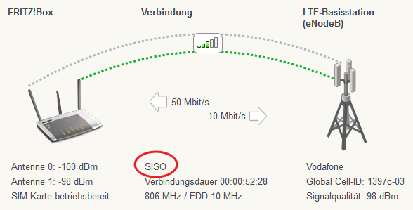

hatte eben für ca. eine halbe Stunde einen Totalausfall. Jetzt gehts wieder aber nur mit halber Kraft...

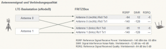

Wenn ich mir meine Signalwerte so anschaue habe ich die Vermutung, dass eine der beiden MIMO-Antennen am Sendemast abgeraucht ist (oder irgendwas was dahinter sitzt). Von da kommt absolut kein Signal mehr. Meine beiden Schätzchen arbeiten dagegen noch tadellos (getestet über Kabeltausch)
...Und hier steht SISO (Single-Input and Single-Output)
Werde jetzt mal die Hotline quälen -- mal schaun was dabei rum kommt.....
