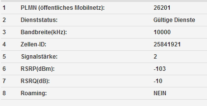

    Cradilom
    Call & Surf via Funk M
    Aussagkräftiger als die Striche, sind die Werte für RSRP und RSRQ unter ->Diagnose ->Wireless-Status.
    Interessant wäre auch die Zellen-ID.

    Am 1. März hattest du RSRP -100 und RSRQ -10.
    RSRP ist mit nun -103 nur ein bisschen schlechter.
    Kann das schon so eine Auswirkung haben?

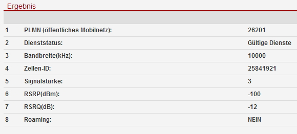

    inzwischen hat sich die Geschwindigkeit wieder normalisiert, anscheinend sind die Antennen wohl feucht oder gar nass geworden nach dem Platzregen gestern Abend. Download wieder über 10 mb/s und Upload 7 mb/s!
    Die Signalstärke wieder 3/5!

    Naja, 3dB besserer RSRP dafür 2 dB schlechterer RSRQ. Kann auch sein, dass es nur an der Auslastung der Zelle liegt.
