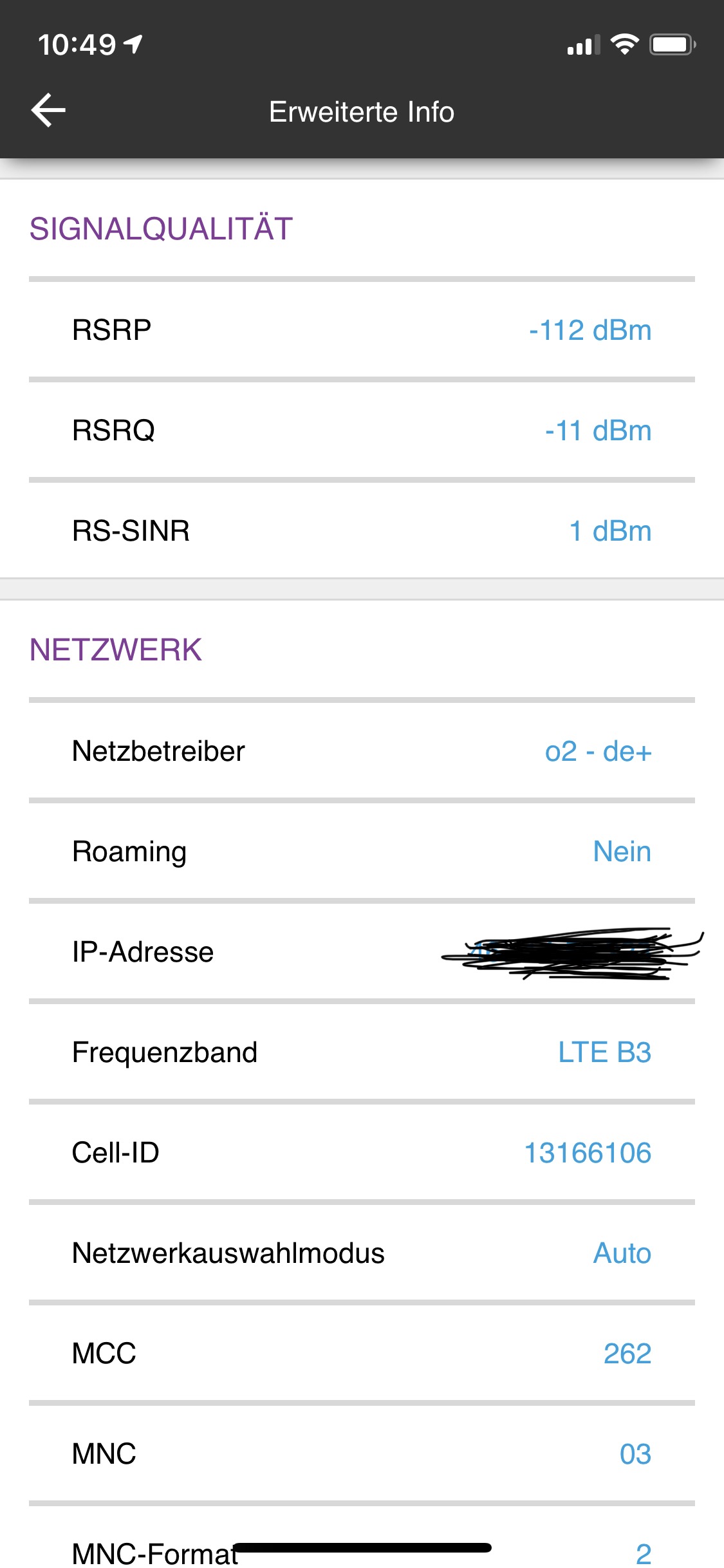

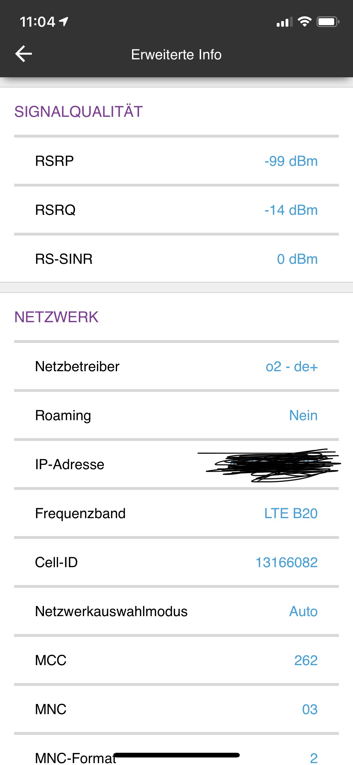

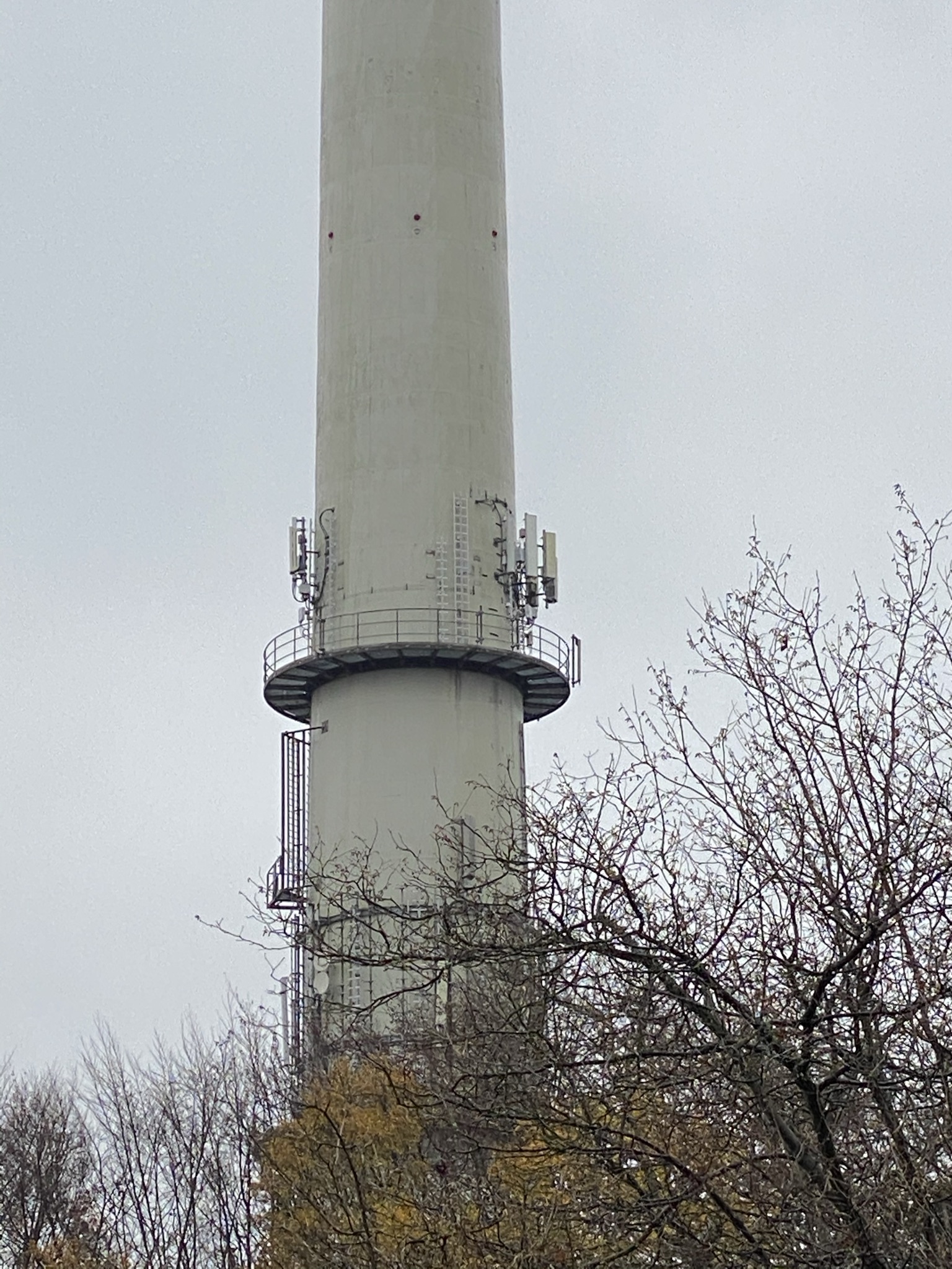

    Hallo, ich habe mal folgende Frage.

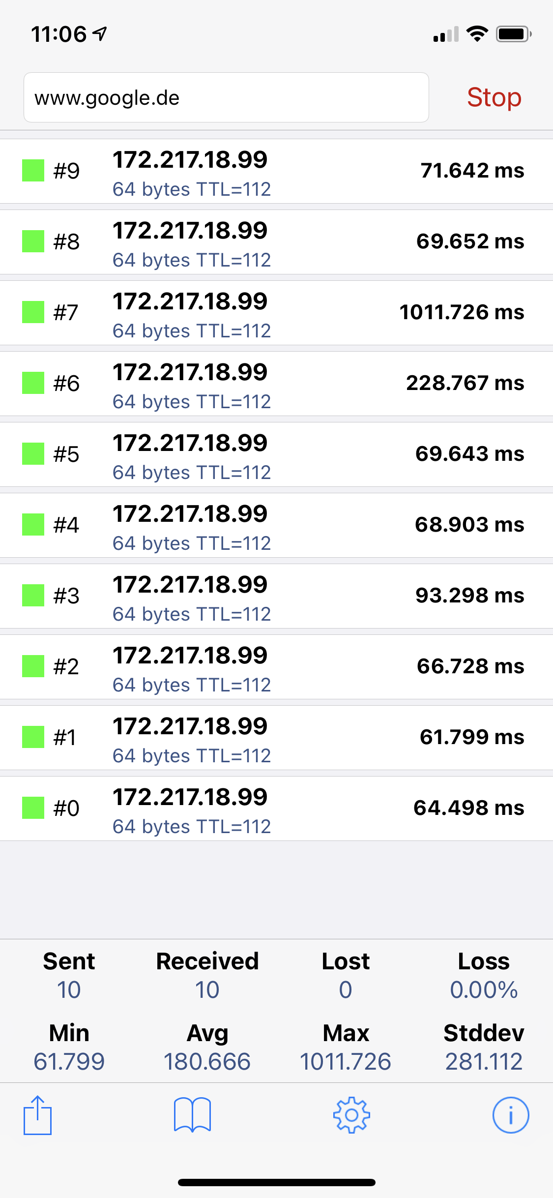

    Ich habe meinen DSL Anschluss Zuhause gekündigt und mir von O2 einen Unlimited Vertrag zugelegt. Ich bin eigentlich auch zufrieden mit dem Download. Ich erreiche zwischen 30 und 60 Mbit jedoch ist der Ping extrem schlecht. Alle paar Sekunden habe ich einen ping von 1000ms. Das viel mir erst vor kurzem beim zocken mit der XBox auf.
    Gibt es Möglichkeiten den Ping zu verbessern?

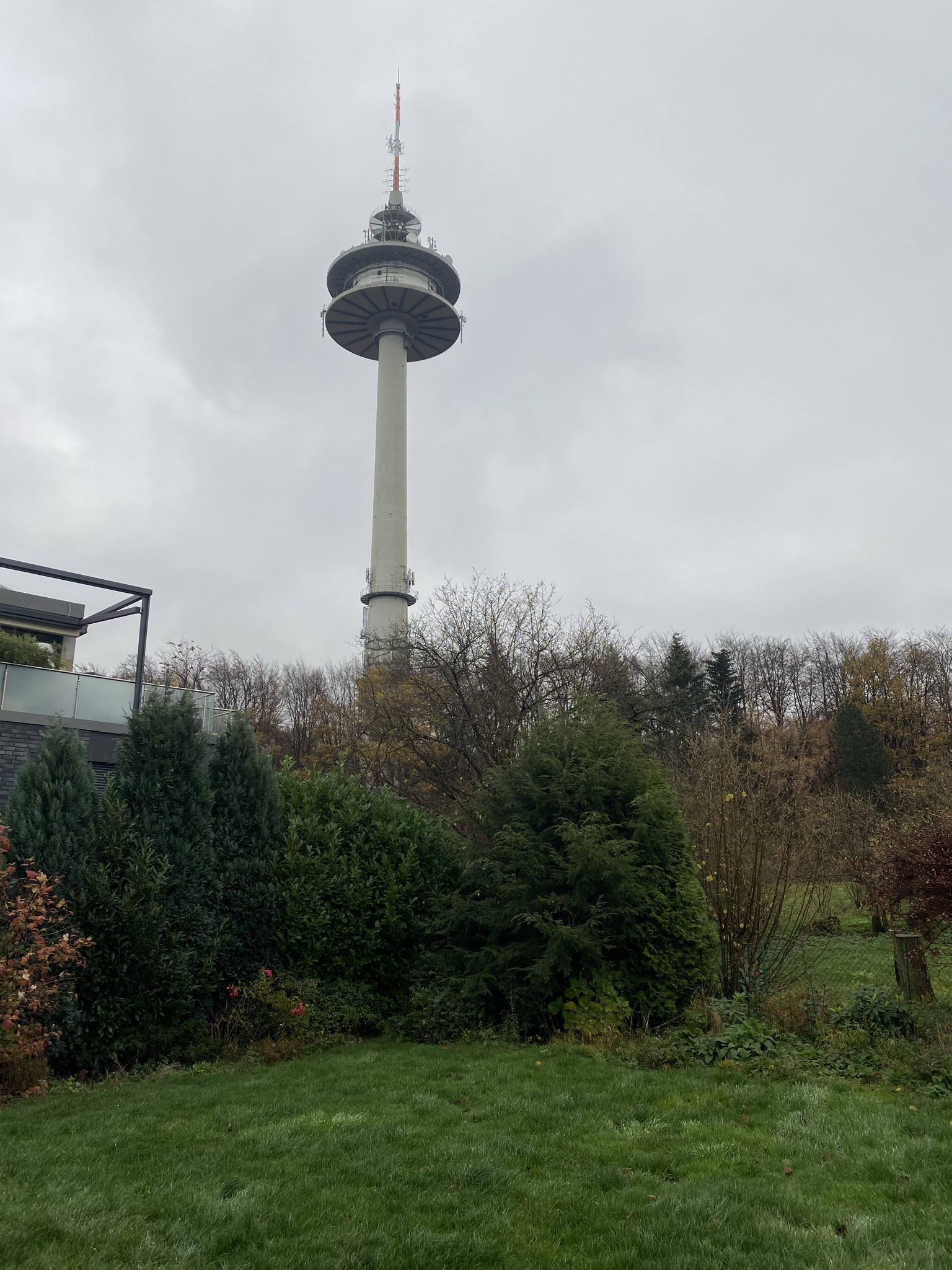

    Ich habe bereits eine Externe Antenne besorgt und diese draußen getestet. Das brachte aber keinen Unterschied. Die Entfernung zum Mast beträgt ca 300 Meter. Siehe Fotos
    Sichtverbindung möglich. Das Foto habe ich von meiner Terrasse gemacht
    Foto 1489 ist ohne Antenne, dass andere mit angeschlossener Antenne
    Folgende Antenne habe ich gekauft:

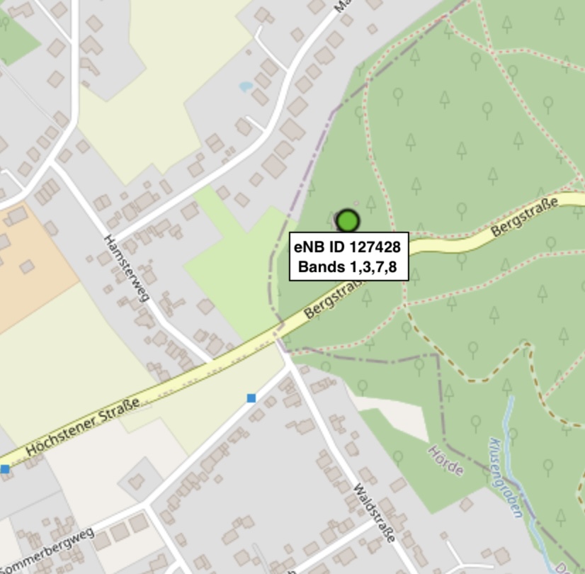

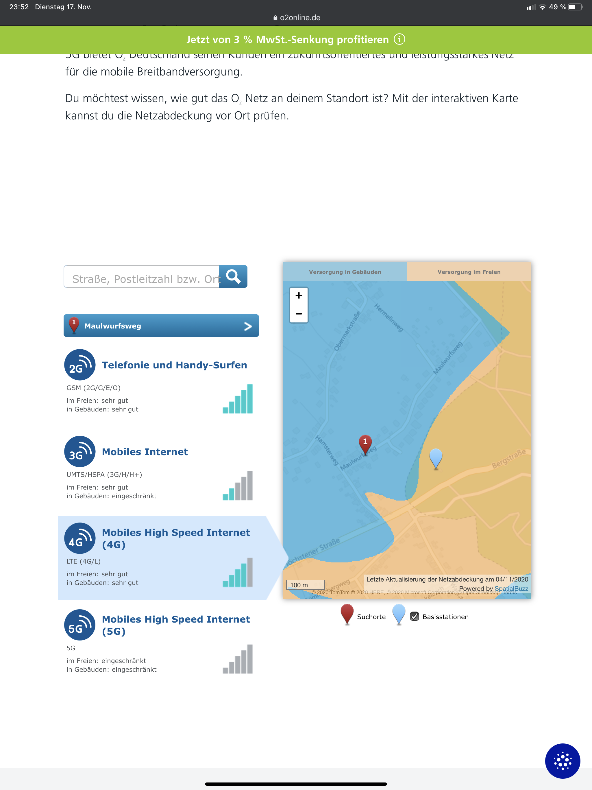

    zieh mal cellmapper.net zurate und check ob der von dir vermutete Mast wirklich deiner ist. Glaube ich nicht, bei den geposteten Empfangsdaten. Bei gut 2 km Luftlinie habe ich einen RSRQ von -4
    Sebastian
    Ok, jetzt bin ich verwirrt. Ich hab mich auf die Netzkarte von o2 verlassen. Laut cellmapper ist da aber nur ein Telekom Mast. Den Mast, mit dem ich verbunden bin, habe ich auch auf der Seite gefunden. Der ist natürlich viel weiter weg und da ist ne Menge Wald dazwischen. Wie blöd. damit ist die Antenne für mich jetzt nutzlos oder?

    AHHHHHH : Schon wieder diese Antenne die ist auf jeden Fall Nutzlos
    Die ist Mist sieht nur Optisch gut aus aber sie "schielt"
