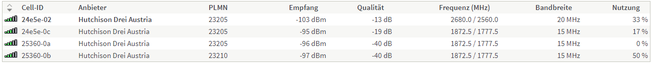

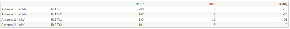

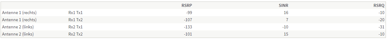

    Danke für die rasche Antwort, also ich bin zur Zeit mit Empfang -103dBm Verbunden, Qualität ist -13dB (dieser Wert ist besser als bei den anderen, ich versuch einen screenshot reinzustellen)
    Die Verbindung ist auch gleich viel schneller, trotz schlechten Empfang, 20MBit download hab ich sehr selten auf den 1800er Frequenzen erreicht.
    Ich hab aber auch noch nicht versucht die Antenne auszurichten, also auf den schlechten Empfang, vielleicht ginge da noch was, wobei die Dabendorf keine Richtantenne ist, sondern viel wichtiger die Position.
    Die wichtigere Frage ist, ob ich bei Drei ein Carier Aggregation überhaupt hinbekomme. ich hab es nur mal hier im Forum aufgeschnappt, wüsste aber nicht wo man diese Info herbekommt.
    Die 14 Tage gibts hier auch, ich hab mir zum Testen auch einen 150MBit Vertrag zugelegt, ob das etwas bringen kann will ich testen, aber Extremsituationen finden in den zwei Wochen ist auch nicht einfach, heute ist es gerade viel besser. Kann sich dann aber schlagartig ändern.
