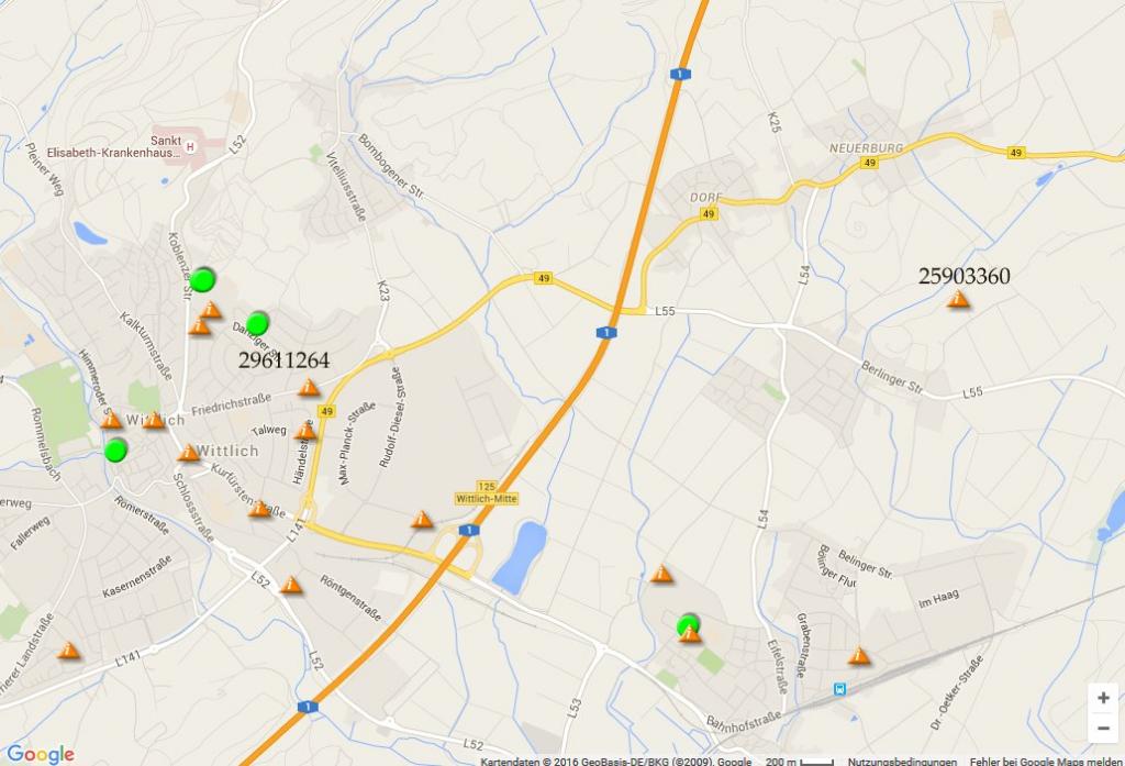

    Peuli
    Hallo
    Ich hoffe, die Karte ist erlaubt.
    Das sind die Positionen Deiner beiden Zellen in der Nähe,
    die 25903360 müsste passen,
    die 29611264 ist auf jeden fall in der eingezeichneten Nähe.
    Über die verwendeten Frequenzen kann ich aber leider nichts sagen.
    Viel Glück
    Peuli

    Hallo Peuli,
    eigentlich sind Kartenscreenshots aus rechtlichen Gründen nicht ok, aber ich lass sie mal 1-2 Tage drin, damit sich die anderen ein Bild machen können...

    ...die von Peuli mit 25903360 gekennzeichnete Station ist O2 und die mit 29611264 ist Vodafone.
    Aber der Standort unten Rechts im Bild an der Bahnlinie (Schornstein) ist Telekom und der direkt unter Vodafone (Händelstrasse) ist auch Telekom.
    Real69er
    Der Sender Rivenich, in dem ich zur Zeit gebucht bin, liegt ja grob in der gleichen Richtung wie die zwei in der Stadt, warum bucht der da nicht ein ? Der in Wenerohr liegt hinter einer Erhebung und ist wohl nicht zu erreichen.
