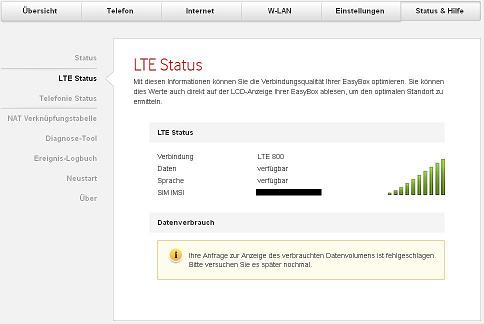

    Ich hatte in den letzten Wochen ebenfalls massive Probleme mit Telefonie über meine Easy Box 904 LTE - die Firmware ist nun wieder auf AT904L-03.07.01.08 und sie verhält sich stabiler. Eine Kleinigkeit ist mir jedoch aufgefallen:
    - die Anzeige der Verbindungsqualität war mit der neuen Firmware-Version stets bei ca. 2 Balken - "gewohnt" war ich aber bisher 7-8. Nach dem Downgrade bin ich wieder auf letzterem Stand.
    - Die Seite LTE-Status zeigte mit der neuen Firmware stets LTE 2600 FDD, nach dem Downgrade interessanterweise gab's das gleiche Resultat mit nur 2-3 Balken Empfangsqualität sowie permanenten Abbrüchen bei Telefonie. Nach ein paar Minuten schaltete die EB allerdings auf LTE 800, ich habe seitdem wieder meine 7-8 Balken und Telefonie funktioniert bisher ohne Probleme.
