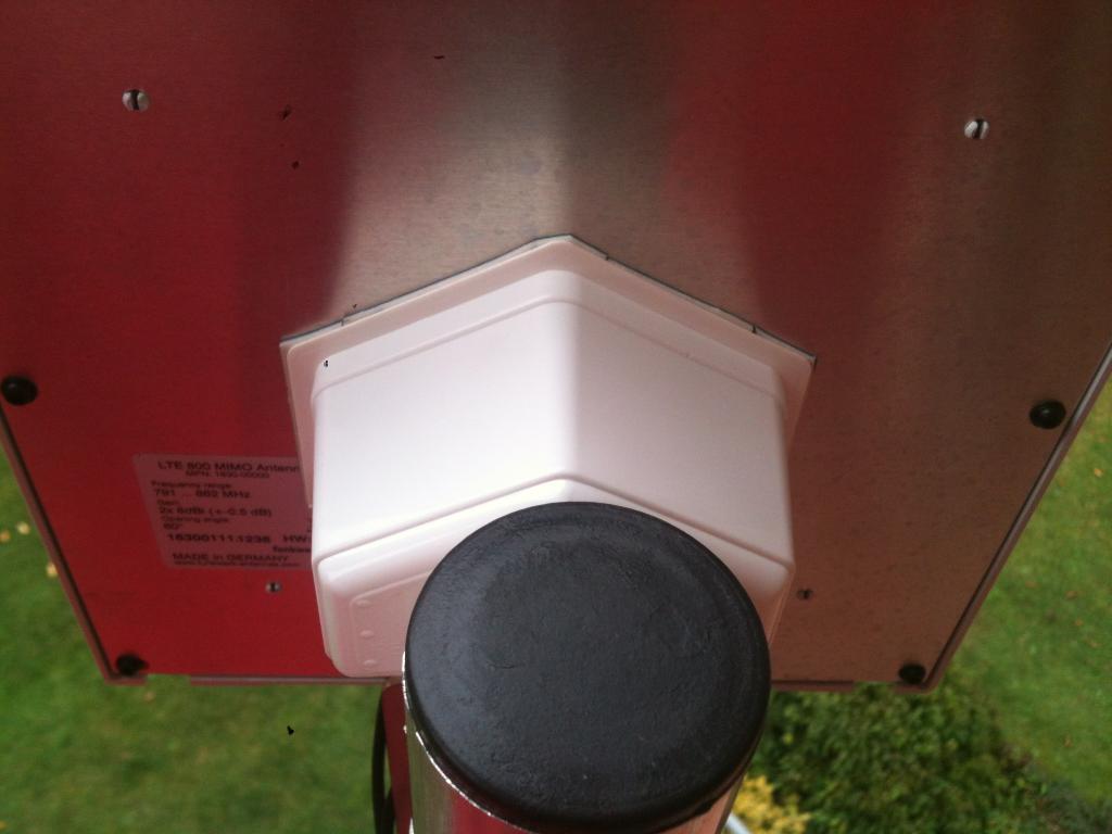

    ]Hi Lte folks :)

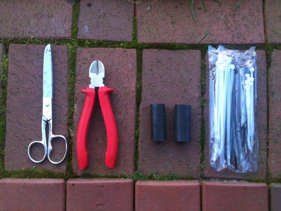

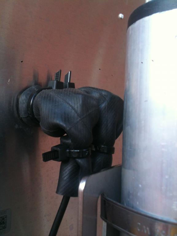

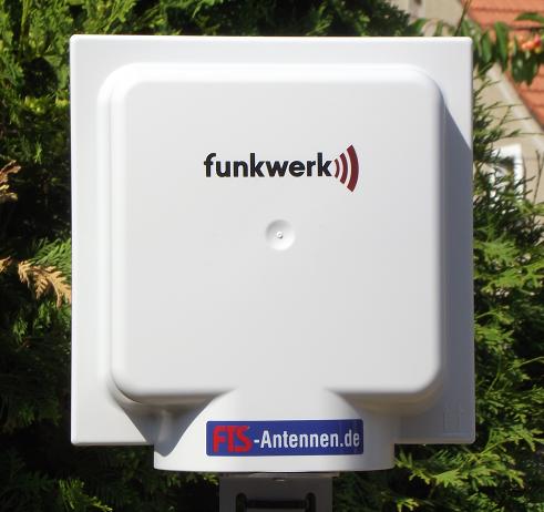

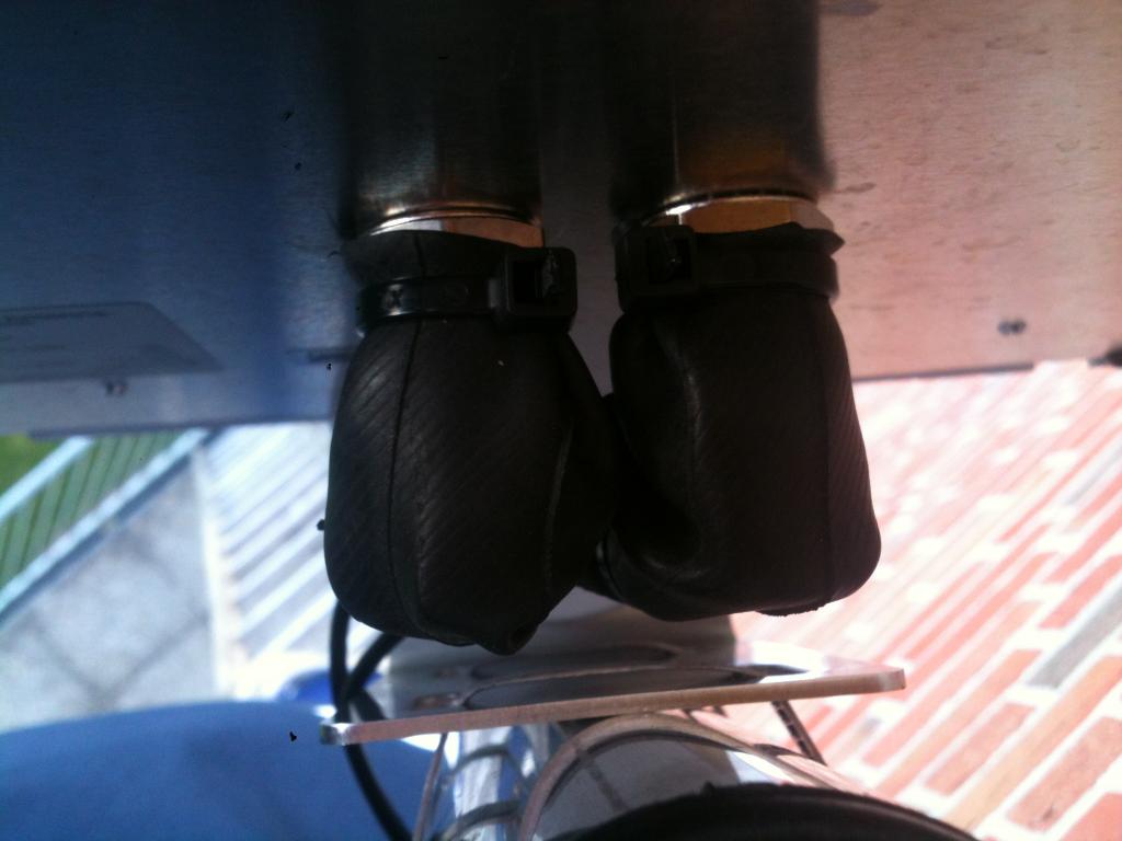

    ich habe bemerkt, dass meine Funkwerk LTE Antenne hinten keinen Wetterschutz für den SMA Stecker hat.Deshalb habe ich selbst etwas gebastelt.
    Was man braucht,
    1.Funkwerk Antenne
    2. Bild Leiter :)
    3. Bild Kabelbinder,alter Fahrradschlausch
    4. und 5. Bild alles Fertig.
    Gruß Dave Wilkinson Englander :) sorry for any bad spelling.

    Hi Lte folks :)
    ich habe bemerkt, dass meine Funkwerk LTE Antenne hinten keinen Wetterschutz für den SMA Stecker hat..
    Kann nicht schaden - allerdings würde ich auch mit Schutzeinrichtung immer auf den Dichtring im Steckerteil achten - ansonsten bei reichelt.de nachbestellen.
    Bei allen Einwickel- und Zuklebeaktionen: Denkt bitte daran, das die Feuchtigkeit, die eure Barrieren überwindet (und sei es in Form von kondensiertem Wasser), auf alle Fälle auch wieder ablaufen bzw. abtrocknen kann.
    Grundsätzlich hat dieser Steckverbinder nämlich eine Wasserablaufrinne (das sind die Kerben, die vom oberen zum unteren Verriegelungshaken auf Seite der Antennenbuchse verlaufen), die für die Entwässerung sorgen und einen Wasserstau vor dem Dichtring verhindern soll.
    Wenn ihr euch der Qualität eures Antennensteckers (auf der Kabelseite) nicht sicher seid, ist es besser, einfach nur einen Regenschutz in Form eines "Vordaches" über den Steckverbinder zu bauen, als ihn komplett und hermetisch zu ummanteln. Damit wird er vor direkter Bewässerung durch starken Regen geschützt, entstehendes Kondens- und Spritzwasser kann aber problemlos wieder abtrocknen...

    Ich kann tomas da nur zustimmen !
    Ich hatte auch bei einigen "Außenverbindungen" , wie CB Funk Antenne oder Sat Schüsseln so zugeklebt und
    war überrascht, wieviel Feuchtigkeit da drin war, als es mal nicht lief. Selbst Silikon wird im Laufe der Zeit brüchig und lässt Feuchtigkeit eindringen.

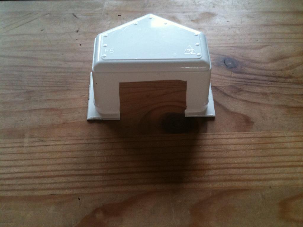

    Hi Tomas, Dr Eisenbart,
    Vielen Dank für Ihre Tipps rund um Feuchtigkeit auf der BNC-Stecker.
    Das ist der Grund für meinen zweiten Versuch zum bauen von ein Kunststoff Gut und Günstig jogert becker.
    hope you like it Gruß David :)
    Jaaaaa, das hat was... :)
    2 Kleine Dinge noch:
    Das sind nicht die SMA-Steckverbinder, sondern BNC. Soll kein Oberlehrer sein, nur eine kleine Korrektur. SMA-Steckverbinder sind die am anderen Ende der "Strippen"...
    Das Zweite ist mehr eine Idee: Vielleicht wäre es sinnvoller, den Wetterschutz mit Silikon anzukleben? Nicht, dass dieses doppelseitige Klebeband versagt, keine Ahnung, wie haltbar es ist...
