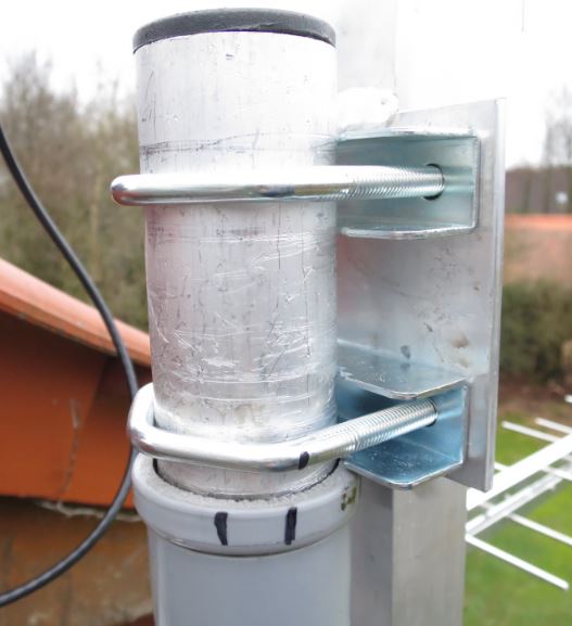

Hallo zusammen!
Anbei eine kleine Bastelei zur Antennen Ausrichtung.
Halterung mit Durchmesser 50mm für SAT Spiegel.
Als "Auflage" für die Klemmvorrichtung meiner 22er Wittenberg Duo ein
passendes Rohrende aus der Sanitär Technik.
Mit etwas Gefühl lassen sich die Klemmen vorläufig anziehen bis
eine wackelfreie Verstellung möglich ist.
So lässt sich ein Vollkreis absuchen und für weitere Versuche bleibt das
Rohrende immer vor Ort.
Hoffentlich wird das Bild auch mit hochgeladen . . .
Gruß Peter
