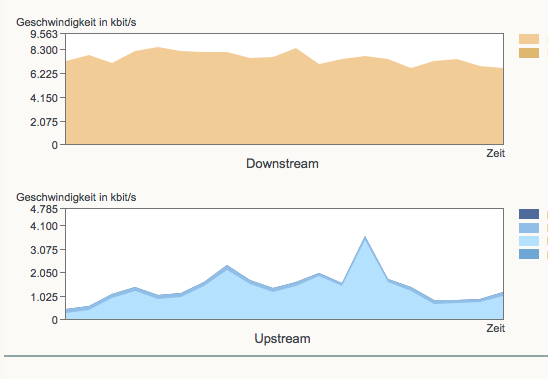

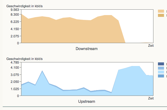

wie schon in meiner vorherigen Frage beschrieben habe ich eine Fritzbox 3270 mit Huawei E353 im Betrieb.
Beim Testen eines gleichzeitigen Down- und Uploads ist mir aufgefallen, daß
jeweils nur eine Richtung wirklich Daten übrträgt (Screenshots der Fritzbox anbei).
Im Zweiten Bild habe ich den Download abgebrochen und sofort steigt die Uploadrate
auf das bei mir max. Mögliche (ca 4 MBit/s)
Wie ich auf Wikipedia gelesen habe, sollte UMTS und seine Erweiterungen in Deutschland
aber das Senden und Empfangen auf unterschiedlichen Frquenzen durchführen, also
Vollduplex.
Wieso erreiche ich aber de facto nur Halbduplex?
Brauche ich dazu eine externe Antenne? Falls ja: welcher Art?
Besten Dank,
PASCAL
