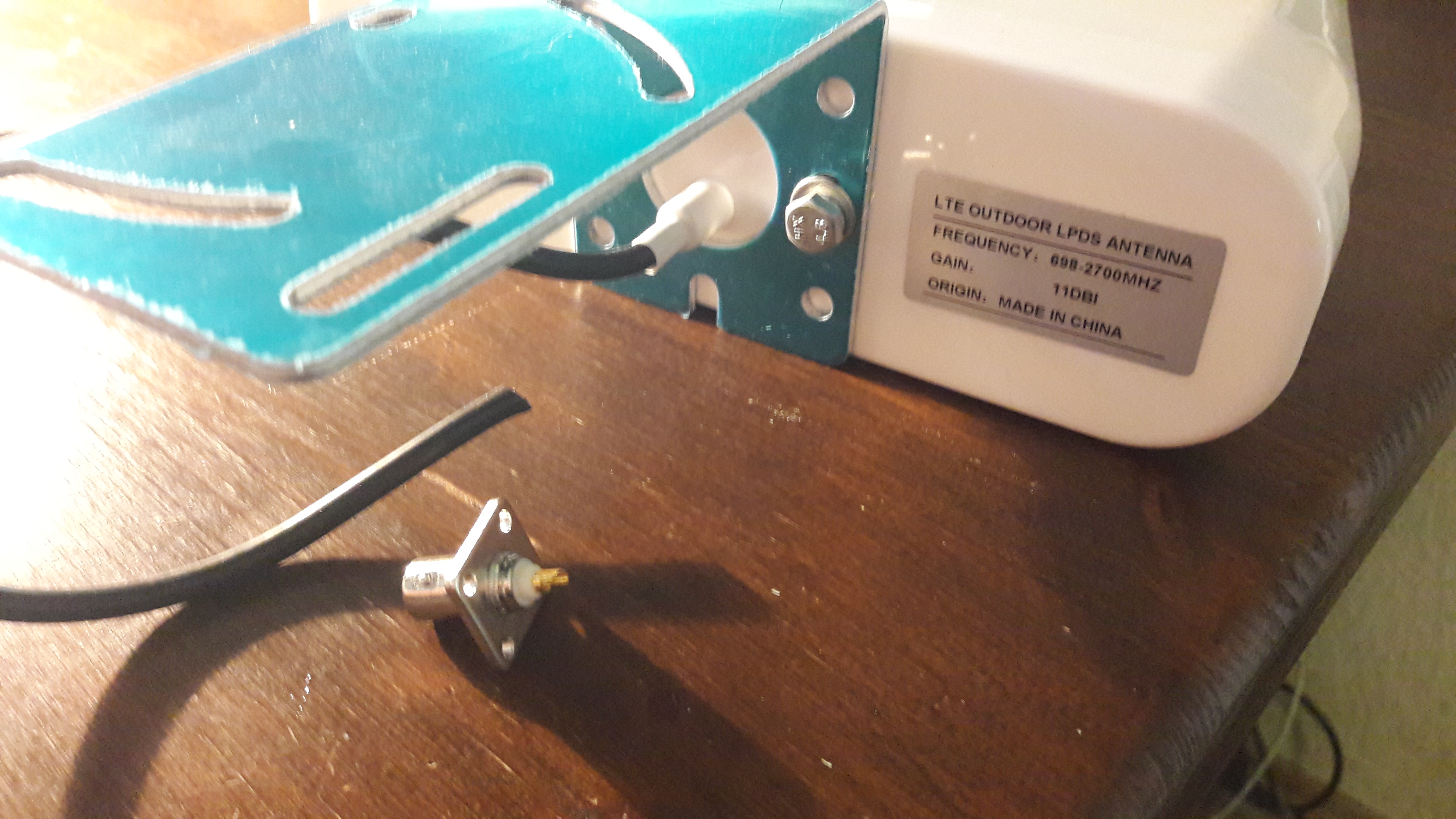

    ich bin neu hier und hätte eine Frage, wie ich an meine LTE Antenne eine BNC Buchse
    anlöten kann, damit ich ein hochwertiges h155 kabel anschliessen kann.
    Auf was muss ich beim löten acht geben und wo und wie muss ich den Schirm anlöten?
    Vielen Dank.
    mfg mgb

    soll die BNC-Buchse an das zu sehende Kabelende angelötet werden ? Ist das das Ende des Kabels welches an dem Antennengehäuse angeschlossen ist ?
    Der Innenleiter des Kabels wird mit dem vergoldetem Stift verlötet. Der Außenleiter, das Abschirmgeflecht, wird, wenn alles an der Buchse installiert werden soll, verdrillt, verzinnt und dann mit einem guten Lötkolben z.B. an einem der vier Befestigungslöcher verlötet. Aufpassen, keine sogenannten kalten Lötstellen produzieren.
    Oder wolltest Du die BNC-Buchse in das Antennen-Gehäuse einbauen ?
