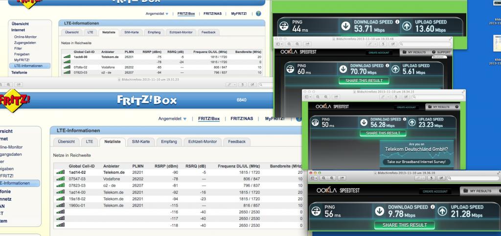

    Habe nun ganz ordentliche Erfahrung mit dieser Antenne gemacht:
    http://www.wlan-shop24.de/LTE-1800-MHz-Richtantenne-MIMO-Outdoor-17dBi
    Das besondere hierbei ist die Wunschlänge des Kabels, gleich mitzubestellen. Da die Frequenz auf ca. 1800 MHz ausgelegt ist und die recht kurze Kabellänge von 2,5 m doch optimal sind für Telekom-LTE. Weiterhin ist die leichte Rechteckplatte viel besser auf dem Dach zu händeln.
    Der Empfang hat hier in der Gegend mind. 3 ... 4 Funkzellen auf der FB 6840 dargestellt. Die stärkste Zelle hat alle 5 Balken grün und die Ausrichthilfe liegt bei ca. 72 dB / beide. RSRQ ca. 6 ... 8.
    Einziger Nachteil dieser Zelle ist vermutlich ein Gewerbegebiet, welches in der Arbeitszeit 6 - 18 Uhr kräftig mitsaugt.
    Außerhalb dieser Zeit sind Down bei fast 55 und Up bei 20, aber tagsüber bricht der Down zeitweise unter 10 zusammen, während der Up seltsamerweise recht konstant > 20 bleibt.
