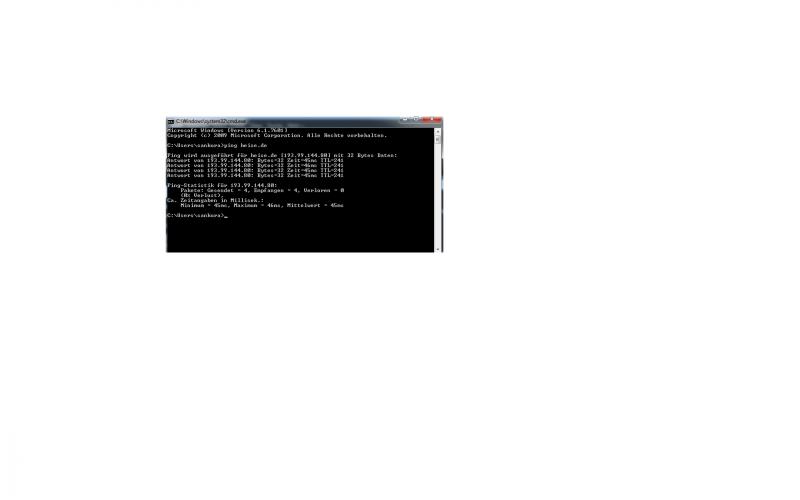

    stefan
    21600
    b1000 + Funkwerk Dabendorf
    hmm ich hab mit 3 Balken nen ping von 45 - 54 max bis jetzt ^^ gut zum zocken ;D
    Aber mich interessieren diese Ping Geschichten Allgemein auch.
    Ich vermute ja das die Leute mit einem schlechteren Ping über mehrere Antennen müssen eh sie in das Netz eingespeist werden.
    Bei mir liegt meines Wissens direkt Glasfaser am Mast an.
    Bei Leuten mit schlechteren Ping vermute ich an Richtfunk Verbindung zwischen den Masten der das Signal dann ins Kabelnetz einspeist. Ich kann bestätigen das der Ping zumindest bei mir nichts mit dem Empfang zu tun hat. Die box hat im Raum bei 2 Balken den gleichen Ping wie im Obergeschoss mit 3 oder auf dem Dachboden mit 4 Balken.
